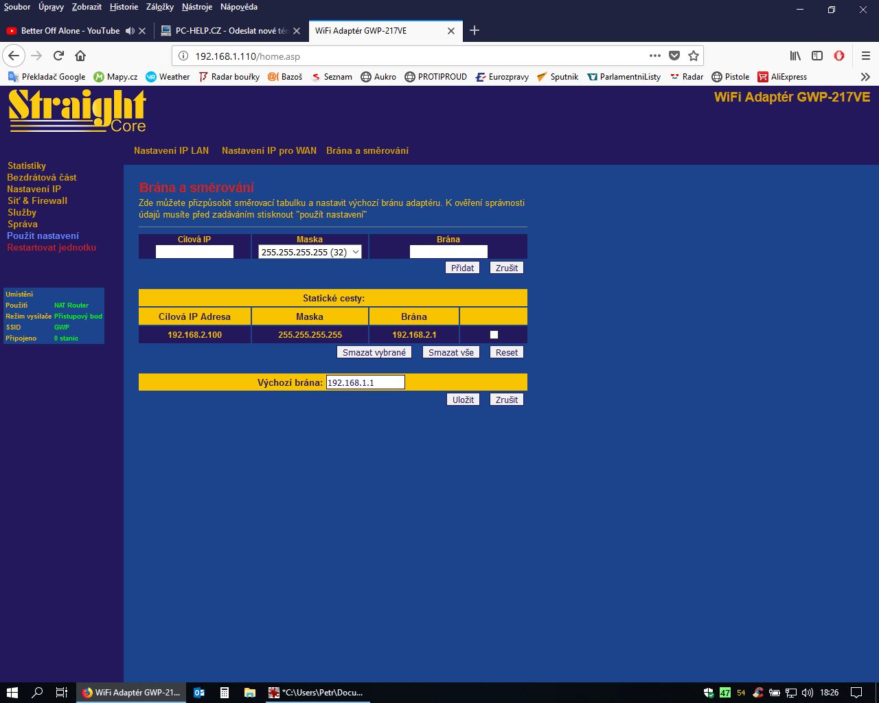

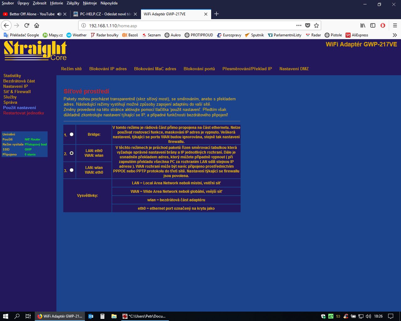

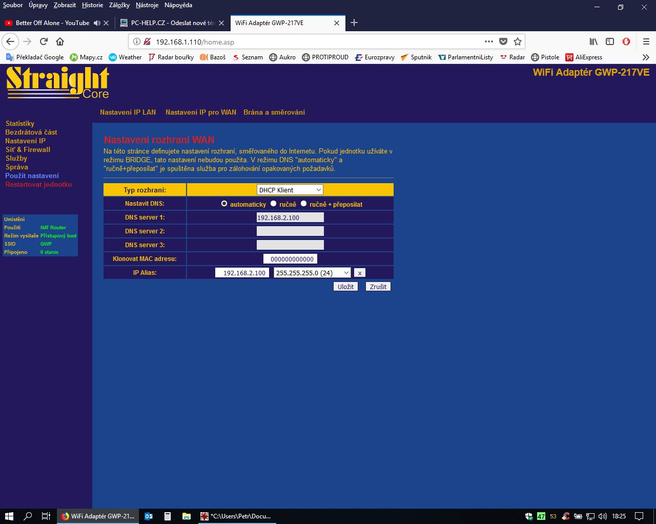

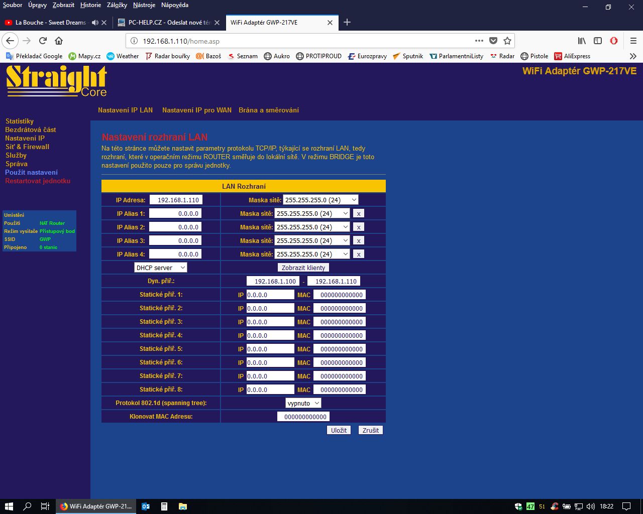

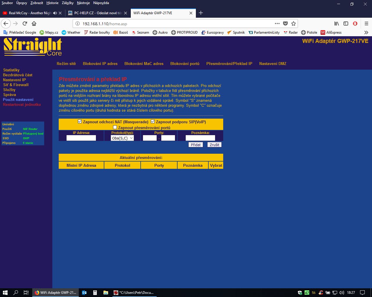

Dobrý den,
potřeboval bych poradit s nastavením sítě, situace se má následovně:
Na půdě kabelový router, do něho anténa pro přístup k internetu, TV , Router 1 a Router 2 ( oba statické IP adresy - dva různí uživatelé, sekudární DHCP servery zapnuty). Chtěl bych do kabelového routeru připojit ještě venkovní anténu StrightCore na pokrytí pergoly Wifi signálem.
Nedaří se mi zprovoznit Wifi připojení. Kabelový router má výchozí bránu 192.168.1.1 (na tuto IP adresu se dostanu do webového rozhraní).
Posílám screen:
Prosím o radu, jak nastavit. Děkuji

Kdyz mas do kabeloveho modemu zapojenou TV, da se predpokladat, ze to i routuje a prideluje adresy. Sel bych tedy cestou nejmensiho odporu a nastavil StraightCore jako bridge - usetris si problemy s DHCP a routovanim.
Dle stavajicich obrazku to mas presne opacne - ty potrebujes rezim 3 a tedy adresy .1.x na WAN (eth0) a .2.y do LAN (wifi).

Ahoj, tak jsem nastavil tu třetí možnost, jak jsi mi radil. Musel jsem změnit ještě nastavení IP adres. Teď to už maká.
Děkuji
