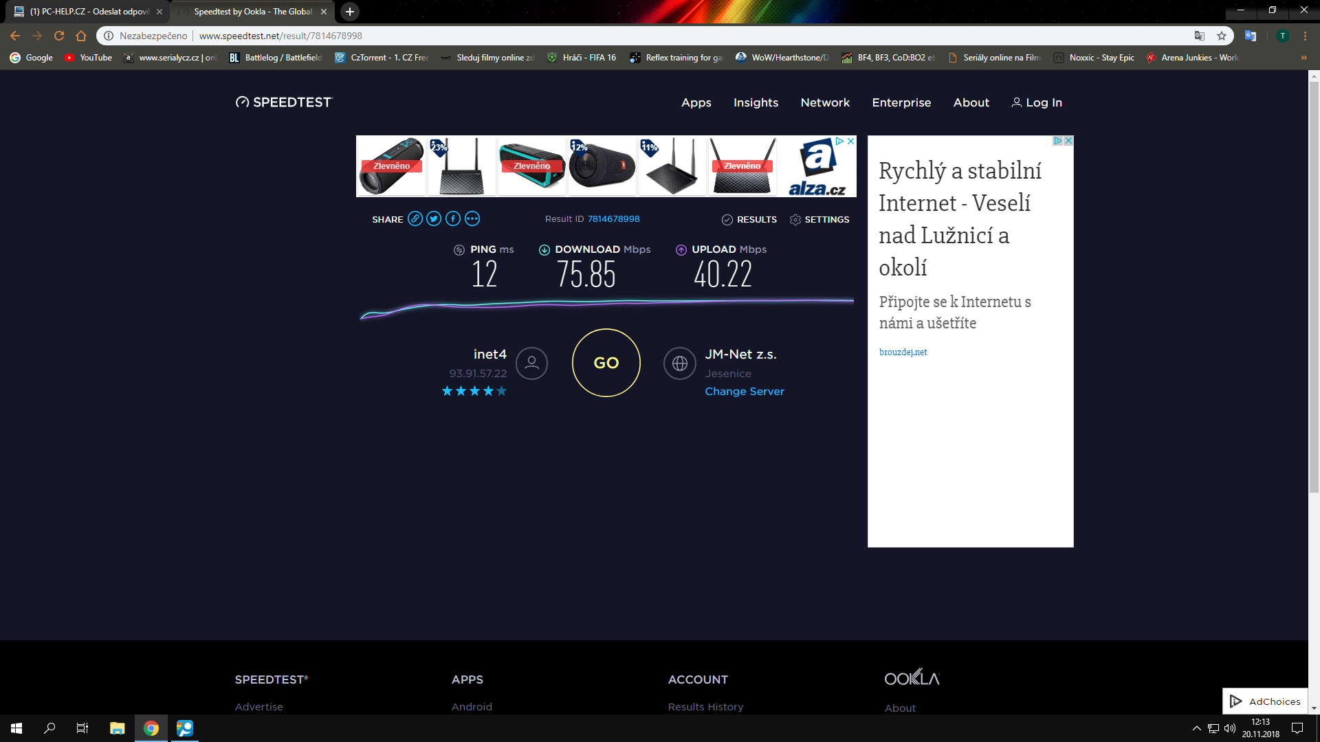

Vlož sem screen z programu PingPlotter. Taky můžeš napsat jaký typ připojení máš a jakou konektivitu, poskytovatele.
Amrik
Příspěvky: 17
Registrován: říjen 16
Re: Vyskakujici Ping hry jsou nehratelne
Příspěvekod Amrik » 20 lis 2018 12:15
jo uz ho sjizdim akorat kdyz chci mnerit na bf5 co mam napsat do Pingplotteru??

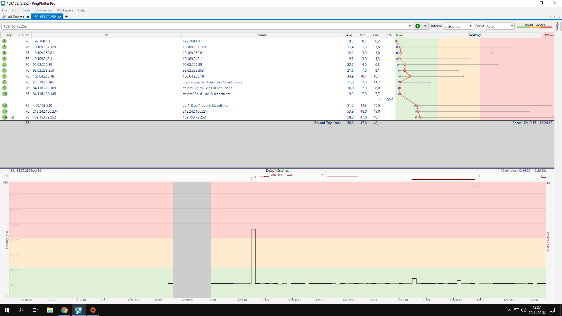

To nevím, musel by si zjistit IP serveru, na který se připojuješ. Když si ale použil PING na Google, jsou tam 2 odpovědi s docela vysokou odezvou, možná nebude nutné skenovat přímo trasu na server Battlefieldu, pokud ti teda PING skáče vysoko i v jiných hrách.

Nejakou adresu jsem nasel na EAhelp tak snad je to ona
Dodatečně přidáno po 25 minutách 27 vteřinách:
HMM opraveno provedl jsem cistej restart a ted co to delalo
TRNX
Příspěvky: 598
Registrován: březen 17
Příspěvekod TRNX » 20 lis 2018 12:58
Vypadá to na problém u tvého poskytovatele, tam začíná stoupat odezva.

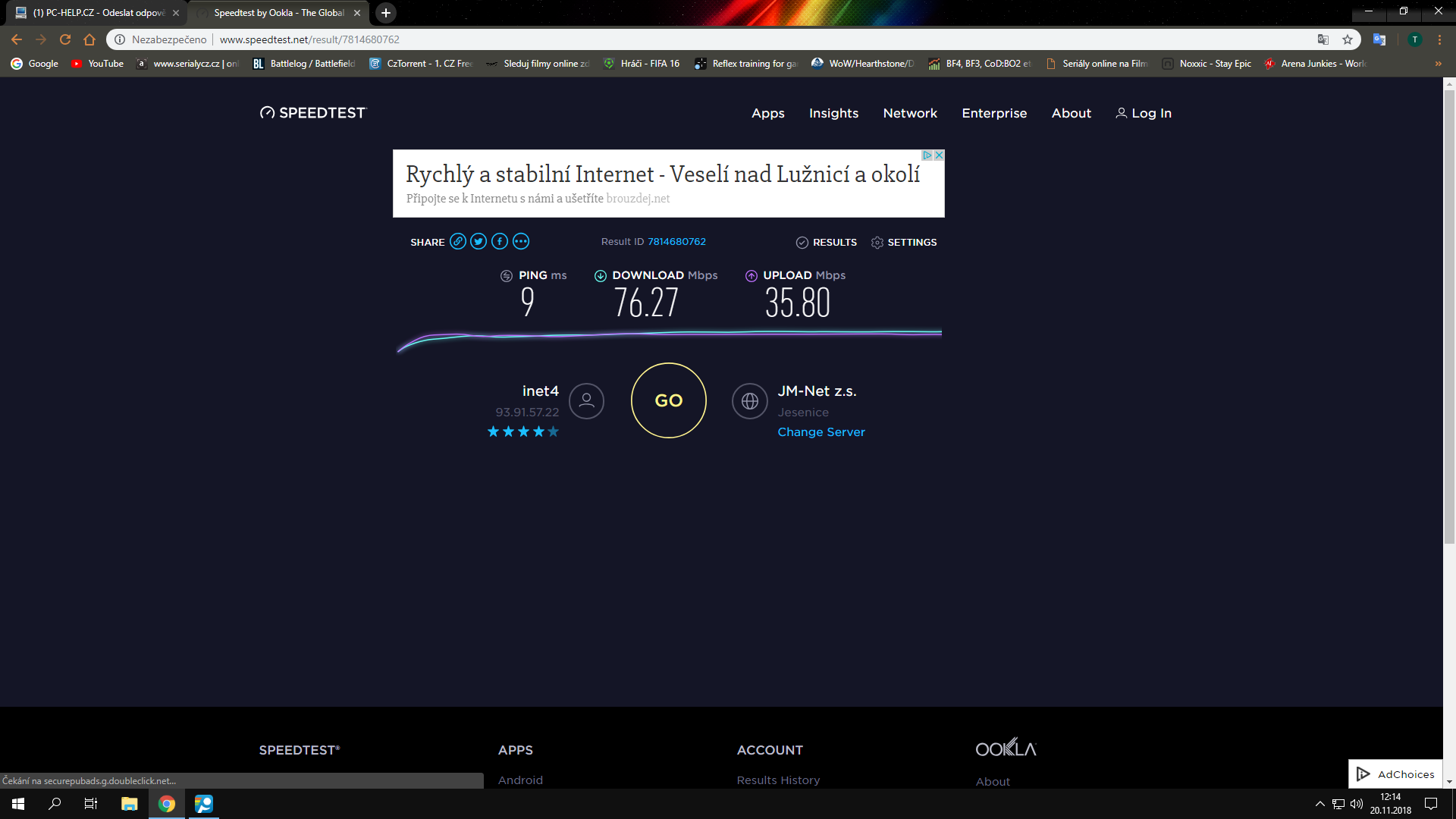

Screeny jsou naprosto neprůkazné. Takže:
jaké máš připojení (Wifi, LAN, xDSL, LTE atd...)
Jakou rychlost si platíš?
Zajímá mě to, co máš uvedeno ve smlouvě.

pripojen jsem pres LAN
platim si 30Mbps + verejna IP
rychlost je ted o odost vyzsi prej tady dali neco noveho tak to bezi na max momentalne 70Mbps
do routeru mam jiz pristup tak sem nandal i porty na tu hru

asi uz jsem vyresil problem ten byl v programu Killer Control center ten se dodava spolu s (tou pripojkou na zakladni desce Ethernet) od MSI.
No a jsem ho vcera zrovna aktualizoval jak driver kvuli problemum s teamspeakem tak i ten program kterej stahnete pres windows obchudek a to mi to cele rozhazelo.
Jinak sam sem to nevymislel napsal jsem na EA.help kde mi pomohli a jeste sem dostal 15 procent discount na budouci nakup od typase :D
