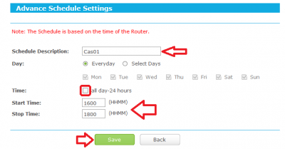

- Schedule. Zde si vytvoř pravidlo pro časové omezení
čas

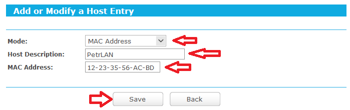

- Host / Add New / Mode MAC address. Zde si zadej jednotlivé MAC adresy
Přidání MAC adresy

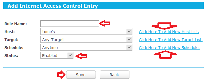

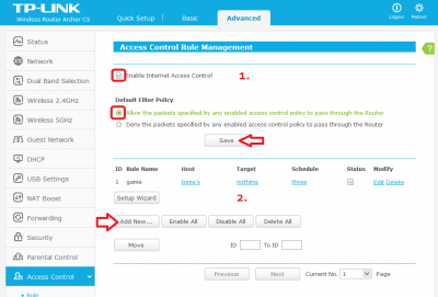

- Rule, zde si nadefinuješ pravidla.
Povolení kontroly
A v následujícím kroku si vytvoříš pravidla, V Host se objeví jednotlivé MAC, v schedule tebou vytvořené časové omezení.
Pravidla
