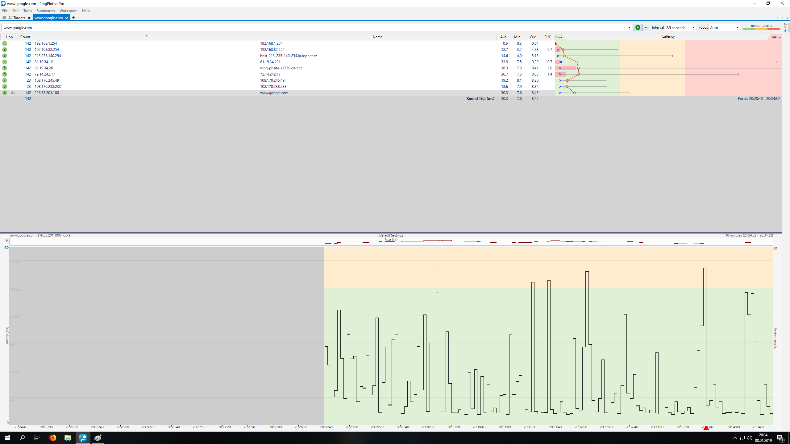

Nevěděl jsem jak to mám přesně měřit přes ten pingpltter, tak jsem vše vypl a dal tam adresu google.com a měřil to přes ten program, během měření jsem na netu/pc nic nedělal
Re: Přechod na LTE nebo navíšení tarifu
Jasně je vidět, že bez routeru je spojení lepší. Router máš jaký?
V obou případech bych to na připojení přes wifi viděl jako normální. WiFi prostě nikdy nebude v pořádku.
Plečka za pětibábu, jak jinak...
Tak ten tomu rozhodně nepřidá.
Platí to, co už jsme napsal - chceš-li řešit ping, není jiná možnost, než kabel. I xDSL má, co se pingu týče, daleko lepší parametry, než LTE. LTE ti určitě zvedne rychlost, ping se může mírně upravit, ale na jistotu je jen a jen drát.
dnes při hraní, bez routeru,
taky normální ? docela dost to lagovalo...
Re: Přechod na LTE nebo navíšení tarifu Vyřešeno
Ano.
Vysvětlení: Udělal jsi to, že jsi zatížil síť hrou a k tomu nechal pingat google. Stejného výsledku bys dosáhl, kdybys třeba přehrával kvalitnější video z jůtrubky a nechal pingat google. Nebo něco stahoval a nechal pingat google (či cokoli jiného).
Je vidět, že jsi návod opravdu "pečlivě" prostudoval - píši tam "Do kolonky "Target Name" zadáme adresu herního serveru".
Prokázal jsi, že síť se chová přesně tak, jak má. Představ si, že zatížíš dálnici provozem v obou pruzích auto za autem. Pokud se tam budeš snažit najet, taky si počkáš. Tudíž tento test je naprosto o ničem.
A pokud se podíváš, tak uvidíš, že až na ztracený paket na začátku a mírné zvýšení a výskok mezi 58:40 a 59:00 je to OK.
