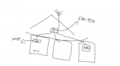

Potřeboval bych ale NAS přemístit do jiné místnosti a tam lze propojit jen kabelem (bez wifi routeru). Přikládám rychle vytvořené hnusné schéma zapojení.
Ještě jednou můj problém - jakmile zapojím NAS v jiné místnosti jen kabelem, pak se mi v síti nezobrazuje. Toto bych potřeboval vyřešit. Wifi router by zůstal tam kde je (kvůli optimálnímu rozložení signálu). Půjde tedy pozměnit nastavení tak, aby se tento NAS při tomto zapojení zobrazoval?

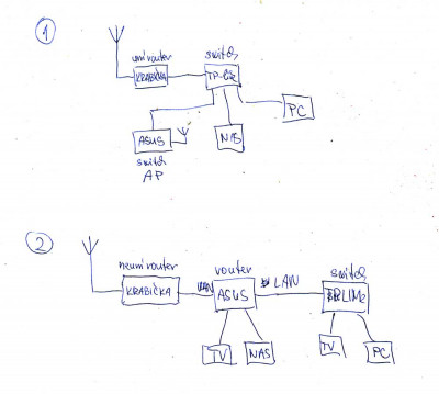

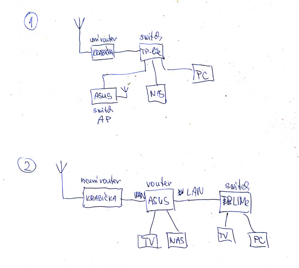

První ve tvé síti musí být vždy router. (To bylo psáno a zobrazeno obrázky).
Pokud bys chtěl asus jako switch, pak ta tvá krabička na půdě musí fungovat jako router.
"Na půdě je toto: https://switche.heureka.cz/tp-link-tl-sg1005d/" - tohle je switch
Polopaticky - na půdě máš anténu, nějakou krabičku a pravděpodobně PoE napáječ.
Případ 1)
Krabička nahoře je router. Pak jsou všechna zařízení za routerem. Tedy může switch na půdě fungovat. V tomto případě se asus zapojí jako switch+AP.
Případ 2)
Krabička nahoře není router. Poté kabel z Krabičky na půdě povede do WAN portu asusu. Asus bude fungovat jako router. A všechna zařízení v síti musí být zapojena do LAN portů tohoto routeru. Pokud budeš něco připojovat k tomu switchi na půdě, i ten musí být zapojen do LAN portu toho asusu.
Případ 1)
Případ 2)

Blik, cvak příjem
Už jsem to asi pochopil. Moc Vám děkuji za trpělivost a vysvětlení.
Mám doma jen jeden router - Wifi router (TP-link Archer C7 - Vámi zmiňovaný Asus) umístěný v jednom z pokojů.
Na půdě je: anténa + PoE napáječ a rovnou jen switch (TP-link sg1005d). Jiná krabička tam není.
Rád bych měl zapojení takové, jako je na návrhu číslo 1 od ITCrowd.
Jestli to chápu dobře, tak router je vlastně taková zeď domácí sítě. Tedy aby vše fungovalo, musím před switch předřadit router.
Mám tedy 2 možnosti:
BUĎ zapojit wifi router v pokoji přes WAN a ten následně propojit přes LAN do switche na půdě - to bych ale musel tahat další kabel z pokoje na půdu - toto by mi nevyhovovalo.
NEBO koupit nový router (bez wifi), ten zapojit za PoE napáječ a před switch. Wifi router v pokoji pak bude zapojen ze switche (z půdy) do LAN. Tento wifi router pak zapojím jako AP+switch a vše by mělo být v jedné místní síti - i když zapojím NAS v jiné místnosti (tedy do switche), tedy ne přímo do wifi routeru.
Pokud to chápu dobře a vyřeší to zakoupení nového routeru bez wifi, rád bych Vás poprosil o Vaše tipy na takový router.
Wifi router i switch mají gigabitové porty. Tudíž by měl mít i nový router gigabitové porty. Z toho routeru bude jen jedno propojení přímo do switche.
Mám ještě jeden dotaz, nestačilo by wifi router v pokoji zapojit jen jako AP? Je potřeba jej nastavit i jako switch?
