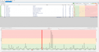

Příspěvekod Arbys » 26 kvě 2020 21:13
screen z PingPlotteru

Příspěvekod Uziv00 » 26 kvě 2020 21:20
Tam je vidět až něco ke konci. Takže to nemá vypovídací hodnotu.

Příspěvekod Arbys » 26 kvě 2020 21:25
Ano, psal jsem že se mi ping zvýší jednou za cca 15min, asi na 10sek. Nechal jsem to běžet a když se mi zvýšil ping, vyscreenoval jsem to. Co ještě by tam tedy mělo být vidět?

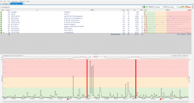

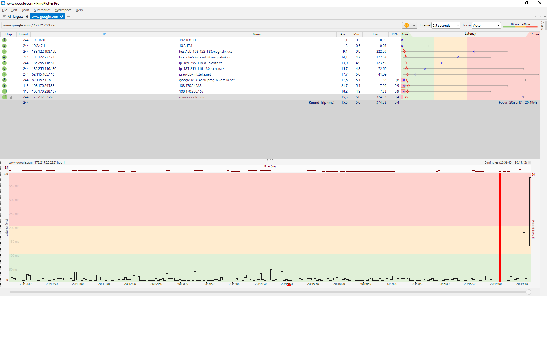

Příspěvekod Arbys » 26 kvě 2020 22:45
Na šířku obrazovky se mi dva případy nevešely, tak to je rozděleno na 2 screeny.

Příspěvekod Uziv00 » 26 kvě 2020 22:59
Super.
Takže - tvůj router je naprosto v pořádku. Z obou screenů je naprosto jasné, že ty výskoky nejsou na tvém routeru. Stejně tak na tvém routeru nedochází k žádným ztrátám paketů. Router je sice plečka, ale 10Mbps by měl stíhat naprosto v pohodě - což taky dělá.
Screeny klidně můžeš poslat providerovi.
Bohužel, je to bezdrát, a ten to prostě dělá.
