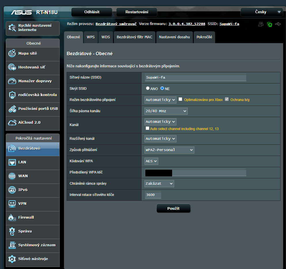

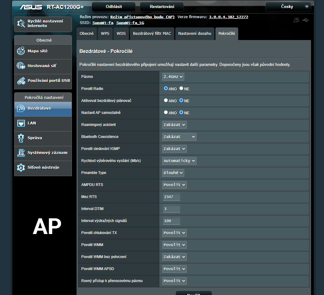

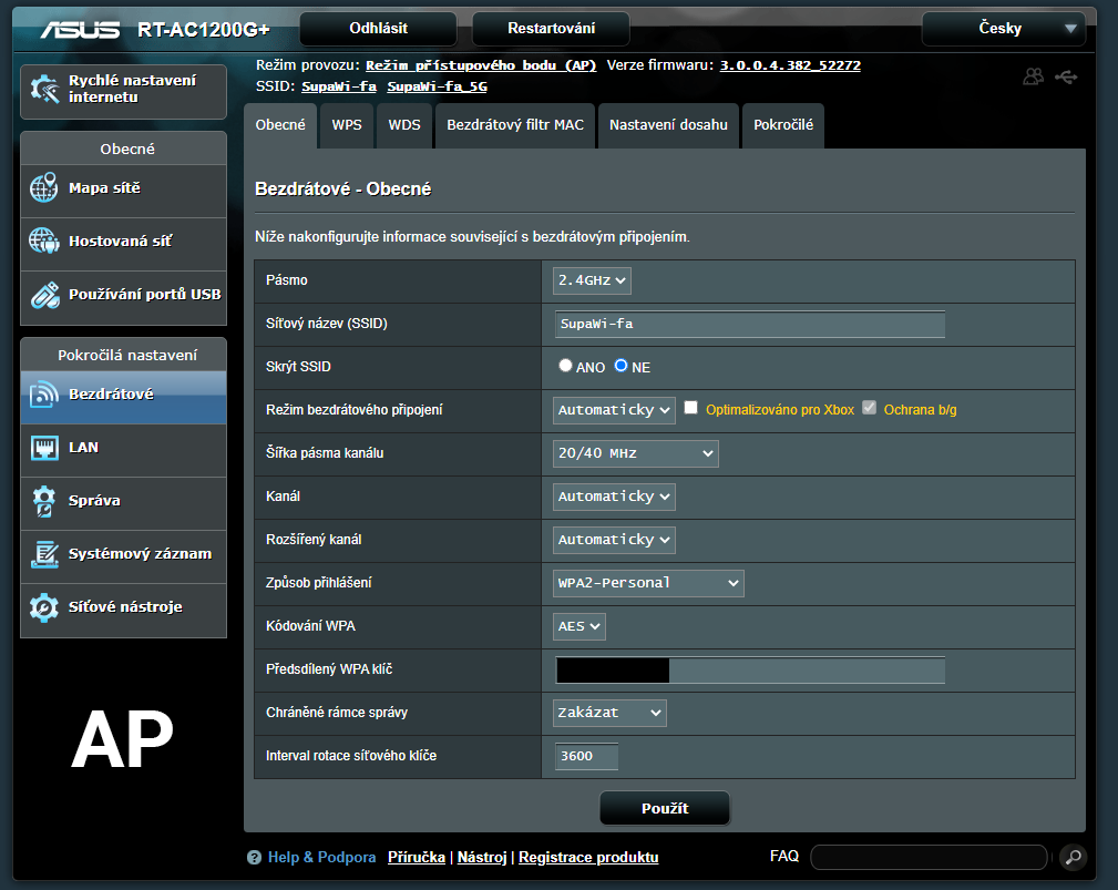

Ještě jednou se musím ozvat, protože teď, když jsem přenastavoval ty routery, tak jsem schválně nechal běžet na routeru AP 5GHZ wifi. No a moje otázka zní, dá se vůbec zjistit, jestli ten router v režimu AP běží tak jak má? Protože v dolním patře, kde je právě ten AP router, tak měl častokrát ten 5GHZ vyšší signál.
Takže teď mi vrtá hlavou, jestli vůbec ten můj router v AP běží jak má
Re: Problémy s routerem
"Protože v dolním patře, kde je právě ten AP router, tak měl častokrát ten 5GHZ vyšší signál."
No jistěže. RT-18 5GHz neumí.
Ano to právě chápu, jde mi o to, že AP je v dolním patře a ve vedlejší místnosti je signál wifi takový, že 2,4 GHZ má dejme tomu 70% a 5GHZ má 80-90%. Ale možná už mi jen šibe, a jednoduše ty zařízení prostě zůstávají připojené na ten hlavní router, protože ten signál prostě mají, ikdyž né 100%.
pro průzkum bys musel změnit ssid. Pak bys možná přišel na to, že těch 70% je z rt-18 a z AP tam bude jiný, který bude mít víc. Ono 70% na 2,4GHz je dost na to, aby se zbatečně nepřecházelo na jiný.
