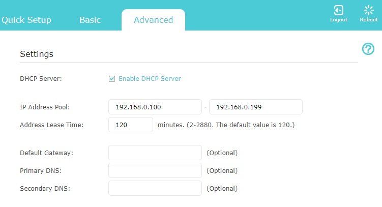

Rozsah adres jsem na ní nastavil 192.168.0.100-199, DHCP zapnutý.

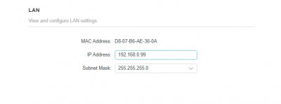

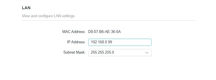

Na TLku jsem vypnul DHCP a dal mu IP 192.168.0.99

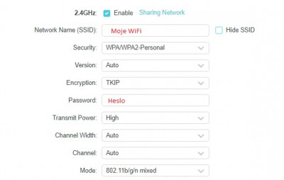

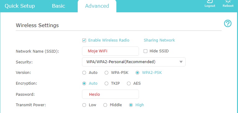

Obě WiFi jsem nastavil stejně.

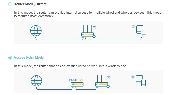

Ve chvíli kdy přepnu TL do módu AP tak se restartuje a já jsem skončil

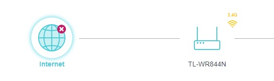

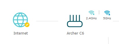

adresa Tlka 192.168.0.99 nejde najít a router svítí že nemá připojení k netu.
Výsledek 1.jpg (9.28 KiB) Zobrazeno 2239 x
Výsledek 2.jpg (10.51 KiB) Zobrazeno 2239 x

1. nemáš nastavenu WiFi stejně. Na jedné máš kódování na "auto", na druhé TKIP. Obě by měly být nastaveny stejně. Pokud oba podporují, nastav kódování na AES.

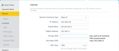

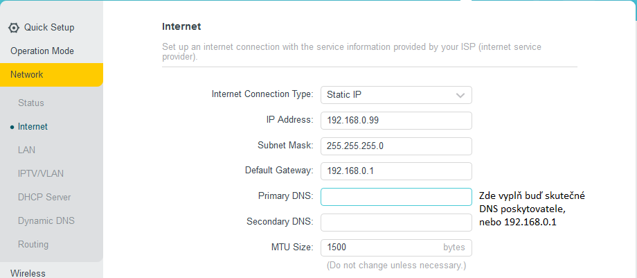

2. - WR844N podporuje režim AP s portem WAN. Tedy nebudeš zadávat adresu ...99 na LAN, ale do portu WAN (Internet).
- poté, co zadáš do WAN adresu, nastavíš režim AP, router připojíš k WAN a mělo by to chodit.

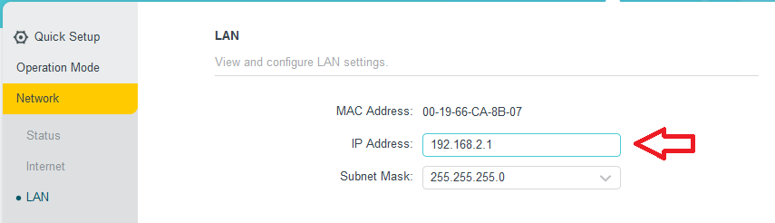

Aha, tady je zakopán jezevčík :-)
Změň adresaci LAN toho WR844:
