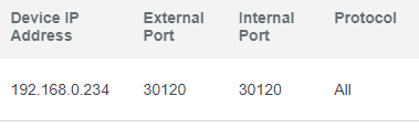

Příspěvekod rohlicek1 » 11 srp 2021 12:26
Díky za odpověď. Na webu mojeip nevidím 192.168.x.x, takže předpokládám, že veřejnou IP mám.
V příloze posílám současně nastavený NAT - IP je IP mého počítače, ze kterého chci hostovat. Předpokládám, že se na server klienti připojí tak, že zadají veřejná_ip:30120.
Re: Jak otevřít port přes bridge router?  Vyřešeno
Příspěvekod Uziv00 » 11 srp 2021 12:33
Platíš si ji? Pokud ne, tak ji nemáš. Předpoklady jsou k ničemu, 192.168... na mojeip nebude nikdy.
Na mojeip ti to zobrazí ip adresu providera, a pokud je shodná s IP adresou WAN portu routeru, pak máš veřejnou IP adresu. Pokud shodná není, nemáš.
