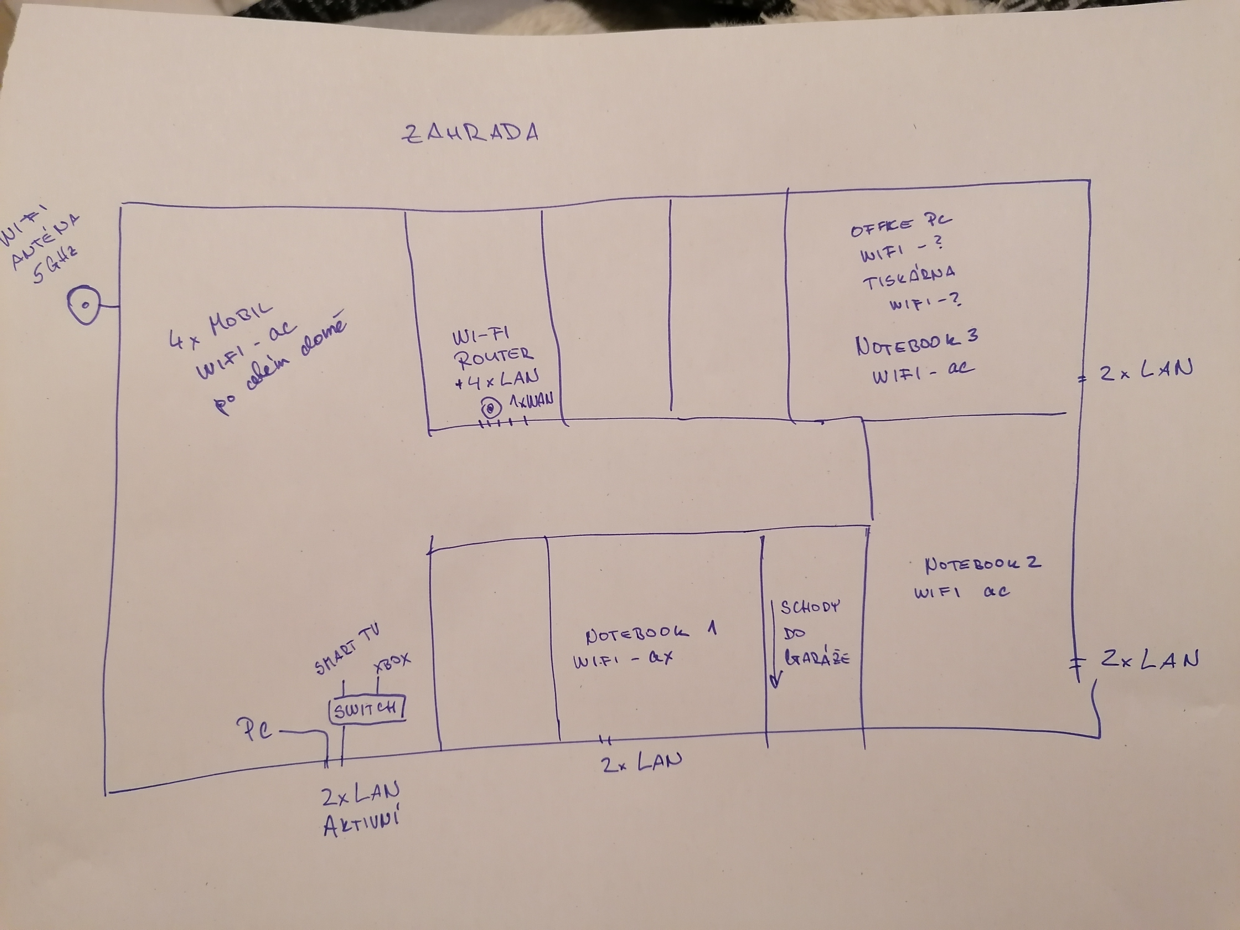

Pro upřesnění přikládám obrázek se schématem naší domácí mikro sítě.
Na všech laptopech se občas streamuje netflix a iptv, často souběžně, rád bych na nich měl i přístup ke společnému úložišti, stačí 128gb flash Připojená přímo routeru, proto bych rád usb.
Office pc je mini krabička, kterou dostala žena v práci, netuším jaký WiFi standard zvládá, ale asi to nebude žádný zázrak, na druhou stranu nepotřebuje sdílet / stahovat žádná velká data, outlook, nějaký ten call přes ms teams.
Když na novém routeru budu s mým laptopem používat ax, ostatní zařízení Připojená na 5ghz, která to neumí, to zpomalí? 2,4 ghz signál to neovlivní. Pochopil jsem to správně?
Lze / má smysl nastavit pro různá koncová zařízení jakým standardem se mají připojovat?
V případě, že ax vypnu a 5ghz signál budou využívat ac, stojí za to kupovat některý z těchto dvou routerů?
Z LAN zásuvek jsou momentálně připojené 2, není problém zprovoznit další 2, kabely jsou natažené k routeru. Asi to office pc bude opravdu nejlepší připojit k LAN

Vidle určitě ne. Když si pořizuješ nový počítač, taky zvažuješ, k čemu bude sloužit, a podle toho volíš komponenty, nebo ne? taky nedáš odkaz na pc-help s dotazem - je tohle dobrá koupě...
Sice jsi zmínil pc office, ale o tiskárně opět mlčíš. Ta by měla být také na LAN, a pokud nemá kartu, mohla by jít připojit k routeru přes USB, a protože chceš úložiště, už by měl mít dva USB porty. A samozřejmě zkontrolovat, zda ji router podporuje. Více třeba: viewtopic.php?f=41&t=216871&start=12#p1700608
802.11ax - funguje bezvadně se všemi zařízeními, které to umí. Funguje více než dobře (cca 1,5x rychleji) s ac zařízeními, jejichž ovladač ax podporuje - to se dozvíš od výrobce routeru. Ta zařízení, která to neumí, se zpomalí - proto třeba já mám doma pořád dvě wifi sítě - jednu na 2,4GHz, druhou na 5GHz.
při 802.11ax se používají obě pásma zároveň. Takže se ovlivní i 2,4GHz pásmo. Ale není to žádná trága. Daleko horší je 802.11n na 5GHz, tak to padne o polovinu, až dvě třetiny.
"Lze / má smysl nastavit pro různá koncová zařízení jakým standardem se mají připojovat? " ne. Musíš si nastavit router tak, aby vše optimálně fungovalo. Nastavení je obvykle jen ax - pak se ti nic jiného nepřipojí, ac - pak to funguje pro všechna ac zařízení se zpětnou podporou 802.11b/g/n, nebo auto - pak se to chová tak jak jsem popsal.
"V případě, že ax vypnu a 5ghz signál budou využívat ac, stojí za to kupovat některý z těchto dvou routerů? " - znovu - stojí za to si kupovat oblek?
Nicméně buď klidný, ať tak nebo tak, rozhodně se wifi zlepší, zvláště u zařízení, která umí 5GHz pásmo.

Tiskárna je od routeru daleko, router je u stropu a navíc žena potřebuje tiskárnu k práci a chce ji co nejblíže k tomu office pc. Ale na druhou stranu, jakou rychlost WiFi potřebuje? Pokud bude zpomalená jen tiskárna a nebude zpomalovat ostatní, tak asi o nic nejde.
Priorita 1: spolehlivé připojení k WiFi na. Ntb 1, především pro nepřerusovane videokonference přes teams. Asi zapojim jednu Lan zásuvku v pokoji s tímto ntb, bohužel s ním občas cestuju po domě, v létě si rád s prací sednu i na zahradě na terase hned u domu
Prio 2: dostatečná rychlost při streamingu netflixu a iptv na. Ntb 2 a 3, případně na některý mobil
Prio 3: sdílení souborů, především video, resp. snadný přístup k nim z pc, tv, všech ntb a mobilů
