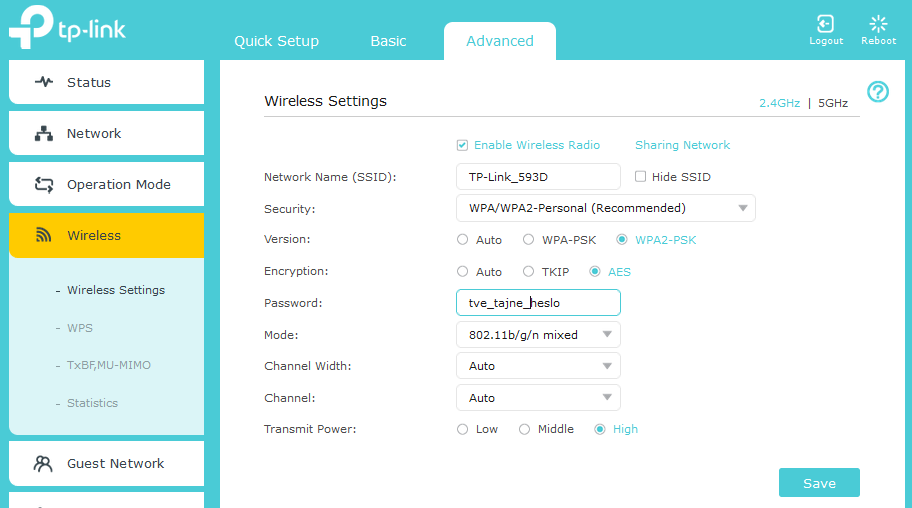

Zkontroluj v nastavení routeru WiFi přístupové údaje a typ zabezpečení - měl by být jen WPA2/PSK, šifra AES.
