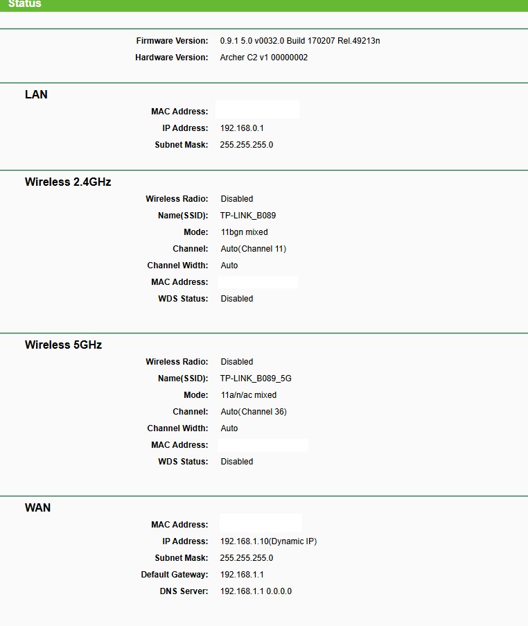

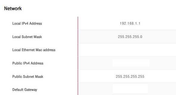

Zkusim to lip popsat.
1. T-mobile modem/brana detaily viz screen
2. Archer viz screen

Jak ho zapojit jen jako switch? STaci dat kabel ze Sagemu do LAN na Archeru? Jestli jo, tak to nefunguje. V nastaveni jsem prepnuti nenasel.
Kabl primo ze Sagemu do PC funguje, jen uz nemam moznost overit DMZ - viz prispevek vys - nepusti mne to do adminu, navic to DMZ ani neumim. NIkdy jsem to nepouzival. Archer bych tam chtel nechat kvuli firewallu, protoze ten Sagem nemuzu nastavovat a uplne do internetu to nechat nechci. Wifi z Archeru nepotrebuju. Muzu ji vzit ze Sagemu.

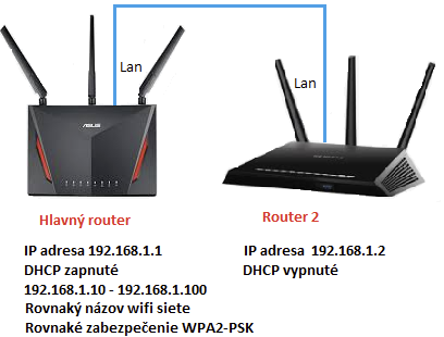

Switch namiesto C2 som myslel napr. https://www.alza.cz/gigabitovy-switch-zyxel-gs-105a-d80963.htm
Ohľadom zapojenia C2 ,ako switch.Sagem má zrejme IP adresu 192.168.1.1

Ja ale wifi z Archeru pouzit nechci. Takze ho spojim kabelem. To by melo taky fungovat, ne? Na tvym obrazku je z LAN do LAN. Z WAN (Sagem) do LAN to nepojede?

Do WAN Sagemu ,je zapojený net od providera.Nechceš wifi na C2,tak ju vypni.
