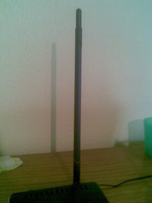

co třeba lepší anténu?? jak poznám jak silnou anténu tam mám?? (dBi)
Radix
Příspěvky: 2165
Re: zlepšení wifi signálu zadarmo
Příspěvekod Radix » 16 kvě 2009 17:08
Dej sem její foto a my ti to s velkou pravděpodobností řekneme.

Příspěvekod LuckyStrike19 » 17 kvě 2009 09:15
