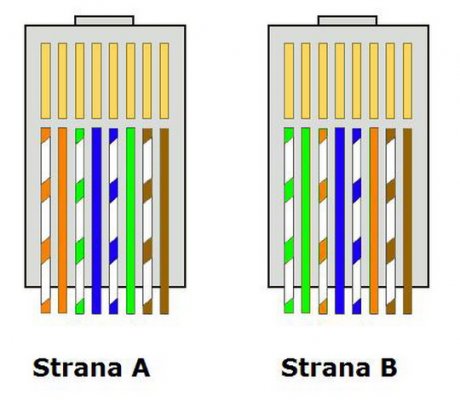

akem
Příspěvky: 4440
Registrován: srpen 12
Re: Nejde UTP kábel do starších PC system windows XP
Příspěvekod akem » 28 kvě 2013 11:01
Jsou ty kabely naklimprované správně?
Křížený nebo nekřížený kabel?
Než se pustíme do samotné výroby, je důležité si ujasnit poslední věc – potřebuji křížený nebo nekřížený (též nazývaný jako rovný) kabel? Křížený a nekřížený kabel se liší pořadím barev vodičů v konektoru.
Nekřížený kabel se používá ve vetšině případů – na připojení počítače do Switche, WiFi routeru, routeru atd. Na nekříženém kabelu jsou obě strany kabelu zapojeny podle schématu „A“.
Křížený kabel se používá pouze tehdy, když chcete propojit kabelem dva počítače napřímo, tedy bez žádného mezi zažízení (Switch, router atd.). U kříženého kabelu je jedna strana zapojena podle schematu „A“ a druhá podle „B“.
Zdroj: http://www.kvelektro.cz

děkuji za schéma kříženého kabelu určitě je pro mne přínosem křížený nepotřebuji neboť to mám v routru (tedy ve wifi :) ) ale je pro mne takové schéma obrovským přínosem děkuji. Ještě správné pořadí drátu rovného kabelu by bylo také dobré ale ty dráty jsou snad úpně stejné bez bužírky ne ?

Rovny kabel ma zapojeni na obou stranach stejne (bud A nebo B).
Tohle je koncovka na lanko (vlasky), na drat (tvrdy) vypada jinak.

akem
Příspěvky: 4440
Příspěvekod akem » 28 kvě 2013 12:24
peklisko kdyby si to co jsem napsal přečetla celé, tak by si přišla na to, že zapojení A-A je rovné a A-B je křížené.
