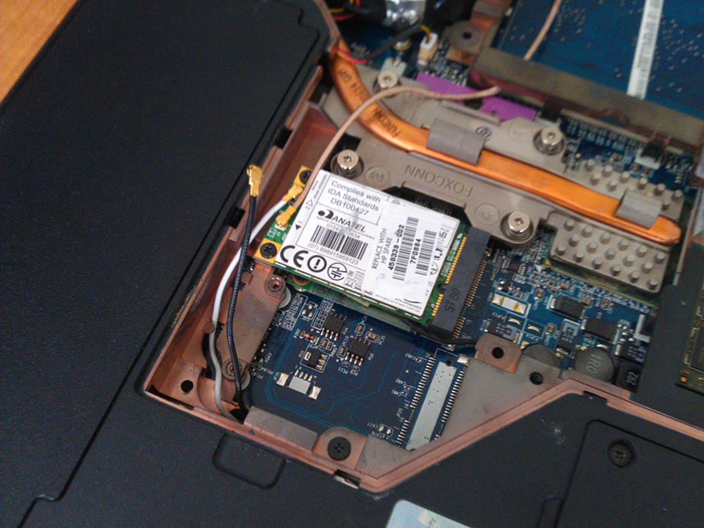

Uměl by někdo pls poradit s upgradem WiFi antény na notebooku Acer Aspire 5715Z?
V NTB mám kartu ATHEROS AR5BXB63 a přidal jsem pigtail na připojení externí WiFi antény. Jenže na kartě jsou dva konektory pro dvě antény a nevím, kam tu anténu mám připojit. Jeden konektor viz. foto je označený J3, na kterém je připojený černý kábl a konektor J2 na kterém je bílý.
Anténu jsem doma vyhrabal 2,4GHz, 8dBi, model: TL-ANT2408CL, takže bych ji měl zapojit na správný konektor, ale bohužel nevím na jaký. Zkoušel jsem ji připojit na J3 (1) viz. foto.
Co jsem vyčetl na googlu, tak jedna by asi měla být těch 2,4GHz a druhá by měla být na 5GHz.
Dál bych se chtěl optat, jestli je možné potom NTB používat bez té připojené antény, tzn. jen se zapojeným pigtailem ale bez našroubované antény... Třeba jen v místnosti s přístupovým bodem, nebo jestli mám raději přepojovat pigtaily na interní anténu.

Na karte jsou dva konektory pro jednu antenu.
Tudiz jestli z anteny vede jenom jeden drat, tak je neco spatne.

Do NTB jsem připojil standardní pigtail na externí anténu, ale když jsem se podíval do routeru, tak tam byla taky jedna anténa na tento pigtail a druhá vedla dopředu...
Nejsem si jistý, jestli je jeden konektor pro 2,4GHz a ten druhý pro 5GHz, nebo jestli je jeden pro příjem a druhý pro vysílání... V tom mám trochu zmatek, protože jsou sice konektory označeny J2 a J3, ale nic jsem k tomu nevygooglil. Nechci něco odpálit.

Zapojujes to spravne, cerny drat je hlavni antena.
Pokud chces pouzit externi antenu, musis ale odpojit interni antenu uplne - jinak se misto zvyseni dosahu dosah vyrazne snizi.

Takže ponechám zapojený pouze pigtail z externí antény na J3 místo černého a ten bílý odpojím a zaizoluji... Interní anténa by neměla být aktivní když odpojím oba viď?

Presne tak, ta interni antena ma dva draty, co vedou do ramu displeje. Kdyz odpojis oba, odpojis i antenu.

Tak jsem to teď vyzkoušel a chytl jsem o 5 sítí víc, takže to asi funguje. Jen signál celkem kolísá na sítích s větší vzdáleností.
Co se bezpečnosti týče, tak jsem někde četl, že bych neměl používat PC bez připojené antény kvůli přepětí... Je tomu i tak v tomto mém případě? Občas se připojuji v místnosti cca 15cm od AP, tak bych tu anténu odpojoval.
Jinak je zajímavé, že jsem zkoušel standardní anténu od AP a ta chytla o jednu WiFi víc jak ta s 8dBi. To trochu nepobíram.
