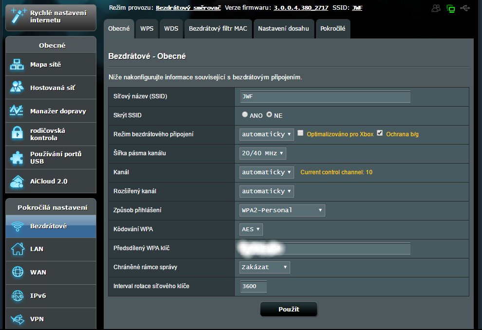

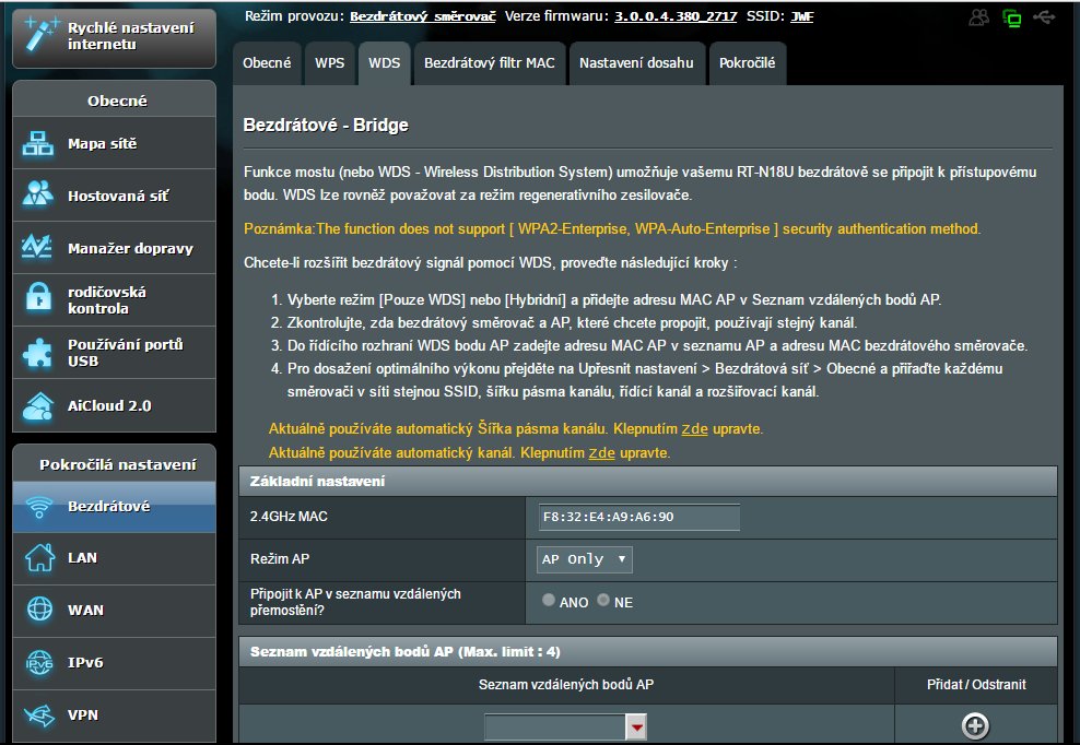

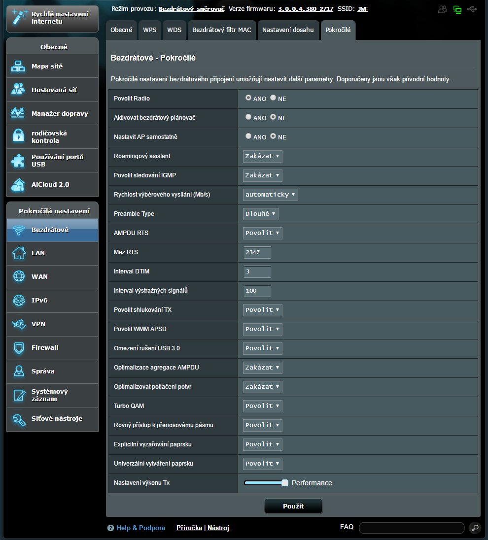

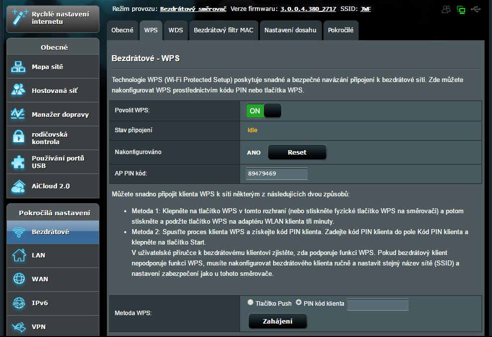

Jakou máš verzi FirmWare? Dělal jsi tam po zakoupení routeru upgrade FW? Já mám verzi 3.0.0.4.380_2717-g318a445, měla by to být ta poslední ... Je fakt, že jsem řešil přesně s tímto routerem taky problém, ale trochu jiný. WiFi mi jela, ale rozpojovala se ...
Dodatečně přidáno po 15 minutách 11 vteřinách:

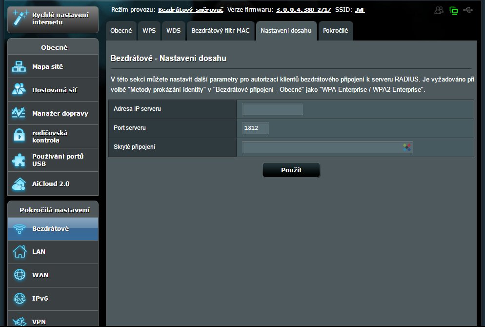

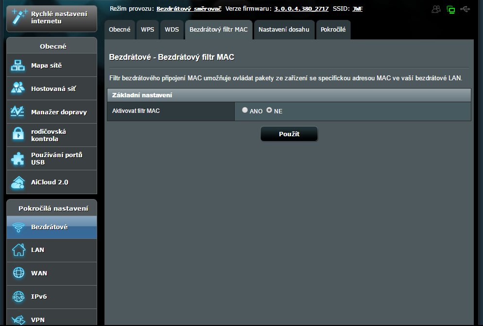

Posílám obrázky nastavení bezdrátu ... jestli ti to nějak pomůže, nevím, omrkni to

verze fitmwaru je 3.0.0.4.378_9216 co se týče nastaveni bezdratu mam to stejné jak je na fotkách

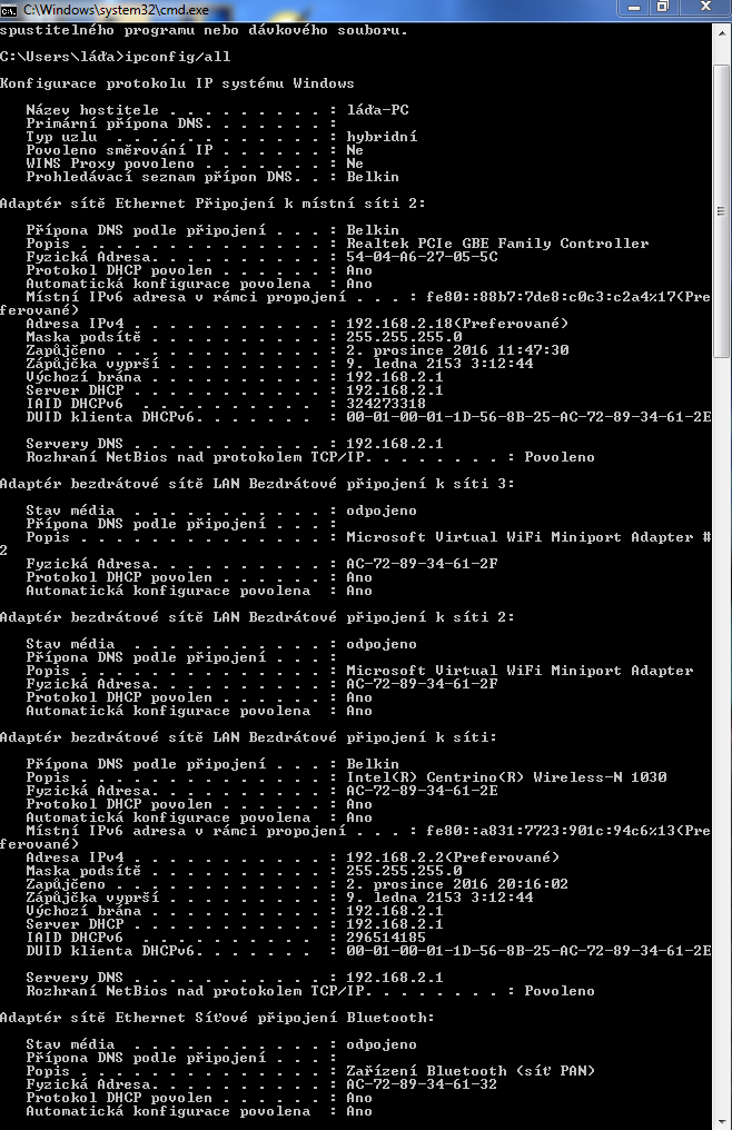

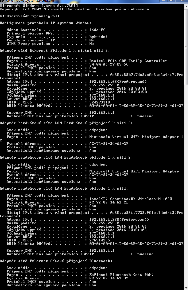

tady je ipconfig/all na starém
a zde na novém

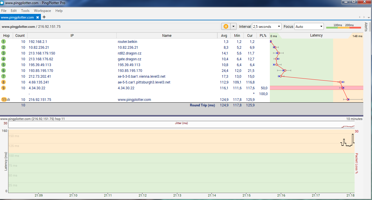

tady je pingplotter na starém po LAN

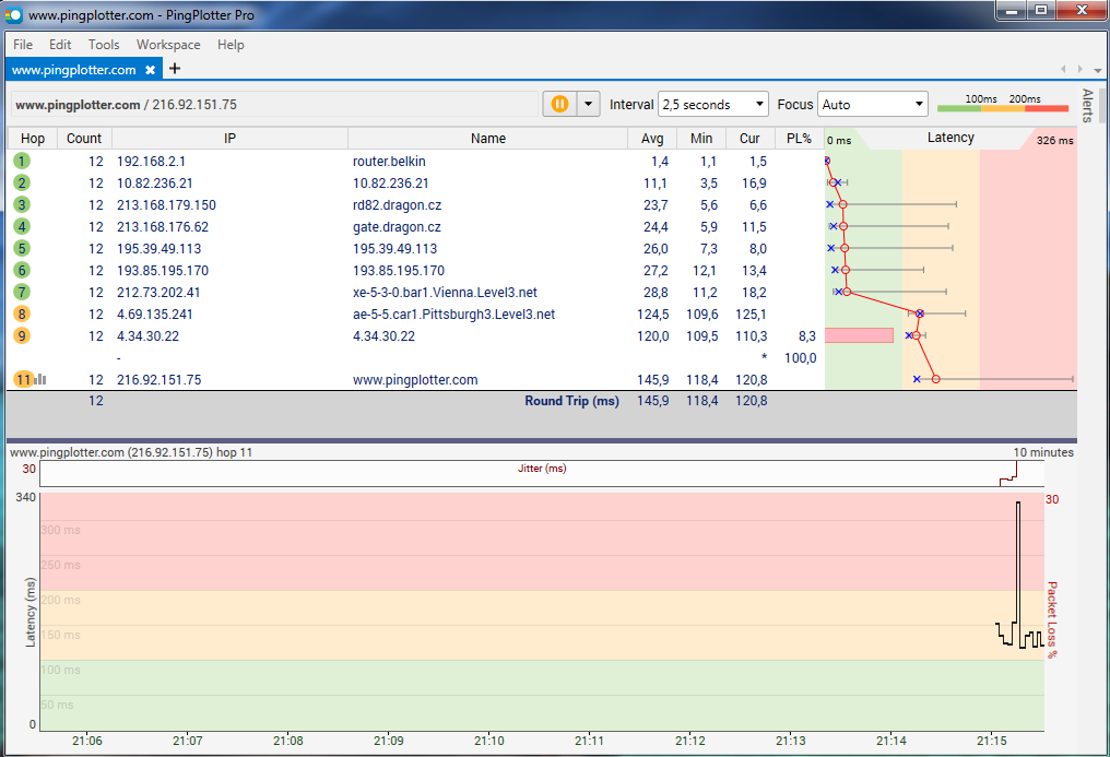

a po Wifi

Když si žádám LAN, tak bude LAN. V obou ipconfig máš zapnutou i wifi.
Kontaktuj svého providera a požádej ho o informace, jak máš nastavit WAN port routeru. Nastav dle jeho podmínek. Internet by pak měl fungovat.
