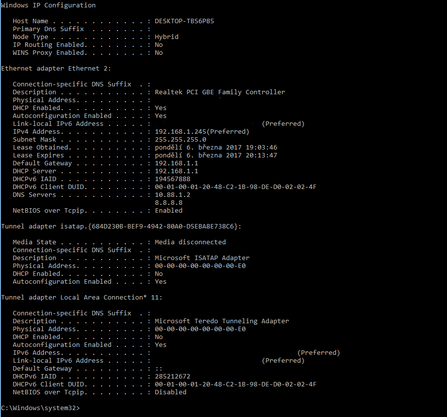

Dobrá, večer zašlu fotky ještě jednou, smažu jen ipv6 a ipv4 adresy a hodím to sem.
Dodatečně přidáno po 7 hodinách 42 minutách 11 vteřinách:

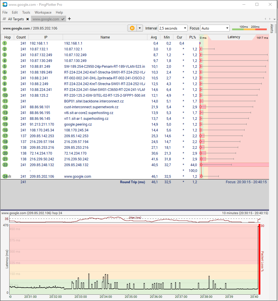

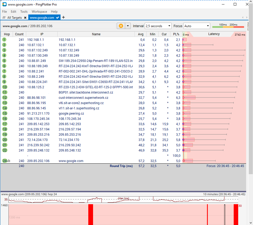

Zasílám ipconfig /all ( smazal jsem adresy IPv6 ) a 2 screeny ping plotteru při výpadku ( jedna adresa na obou screenech chybí, byla podobné moji realné, proto jsem ji smazal ).
Re: Problém s internetovým připojením.
Jak jsem říkal - ty veřejnou adresu vůbec nemáš, takže začerňování IP adres bylo úplně zbytečné.
K problému:
- už první skok je špatně, ping na 192.168.1.1 má být po 1ms (na LAN), navíc už tam se ztrácí pakety.
- další skok na první desítkovou adresu je buď na další router, nebo na nějaké zařízení.
a další skok na 10..249 je k poskytovateli.
Tedy je třeba, abys sdělil, jak máš zapojenu síť, jaká zařízení v ní jsou - přesný typ a výrobce. Náčrtek je ideální.

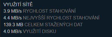

Fotku zasílám na leteckou poštu, poněvadž byla moc velká pro umístění sem, do témata. http://leteckaposta.cz/853350215
Co se týče poskytovatele https://www.interconnect.cz/internet/domacnost , tarify změnili, ale jinak máme tarif 32 Mb/ 4Mb a to bylo asi za 580 Kč, což je podle mě cena přiměřená. Rychlost internetu je taková, jakou psali. Stahování a vše je na 4MB/s maximálně, nejméně 3,6 MB/s v pátek / sobotu večer. Na obrázku co jsem poslal je snad vše podstatné, ještě zasílám síťovou kartu https://www.czc.cz/tp-link-tg-3269/65619/produkt. Rychlostně problém není, jen to prostě vypadává ( náhodně ) a nevím proč. Do routeru nemám přístup, mají svoje heslo aby to mohli garantovat nebo co, jinak bych se už do něj podíval sám.
Dodatečně přidáno po 6 minutách 23 vteřinách:
Jak říkám, rychlost stahování a nahrávání je stále stejná, nemění se a je stejně rychlá, jak slibovali.

V tom případě bych ty screeny poslal providerovi. Mikrotik ti určitě taky dodal on, takže sám s tím nemůžeš udělat nic.

Odezva se pohybuje v rozmezí 6-11 ms, většinou 6-8 ms, 2x 11ms a jednou i 21ms, jinak se to neztrácí. Chodí to na 77.75.77.53
