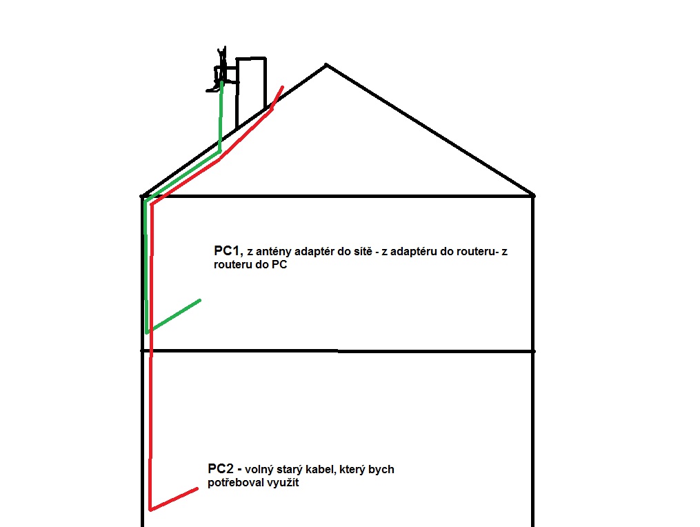

To Torrman: Zkus nakreslit krabičky, kabely a napájení nějak do obrázku, ať víme jak to přesně je a jak je to pozapojované, to bude asi lepší.
Re: Dva připojené pc, jak to vyřešit?
Takto to mam ted zapojené... ideální by bylo do antény připojit oba no, ale to říkáte že nejde... prostě potřebuji využít oba takto svedené kabely.
Jasný a anténa je napájená jak, resp. zkama?
Anténa je napájena v pokoji nahoře, kde je i ten PC.
