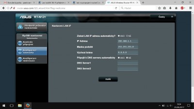

ITCrowd díky. Šifrování tedy vím jaké nastavit. Když se připojím na router, tak na první obrzovce vyberu režím AP. Jak mám nsatvit prosím tě druhou obrazovku (viz screen)? Na třetí už se vyplňuje SSID a typ šifrování, tak to snad vím a pak už se router jen sám restartuje.
Re: Lze rozšířit Wi-Fi přidáním dalších dvou routerů? Vyřešeno
Klikni na přeskočit průvodce nastavením. A nastav ho ručně. Tedy za předpokladu, že je to ten druhý router, co bude jen jako AP.
ITCrowd tak se povedlo, mám nastaveno a vše funguje. Díky za trpělivost.
