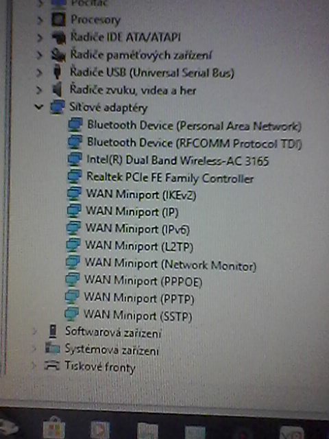

tady je aspoň foto z mobilu. na screenovaní se necítím.

Adapter tam mas (v poradku) nainstalovany, jak to vypada vedle hodin na ikone site?
Nemas jenom rezim letadlo?
Zminujes HP, Wireless Manager mas?

vedle hodin mám symbol pc s kabelem, když ho vytáhnu symbol wifi co memůže naběhnout s křížkem.

Obsluzny program od HP, najdes ho na strankach podpory sveho notebooku.

když dám diagnostiku - hlásí problém s ovladačem adaptéru wifi

Pozri sa , či nemáš v Správcovi zariadení pri ovládači wifi možnosť- Vrátiť zmeny ovládača.Ak máš , tak to skús.

Zase oblibeny problem HP vs wifi.
Wifi ma 3 stavy:
1. zakazana wifi karta
2. zapnuta wifi karta, rezim letadlo
3. zapnuta wifi karta, vysilace aktivni
Problem je v tom, ze kdyz se to dostane do stavu kdy standardni prepinani prepina pouze stavy 1 a 2, tak jediny zpusob
jak se prepnout do stavu 3 je HP Wireless Manager ktery jako jediny podporuje vsechny 3 stavy.
Ze je v anglictine? Smysl jednoho tlacitka TURN ON nebo TURN OFF je jasny - to snad neni problem. Nic vic nez tlacitka tam neni.
