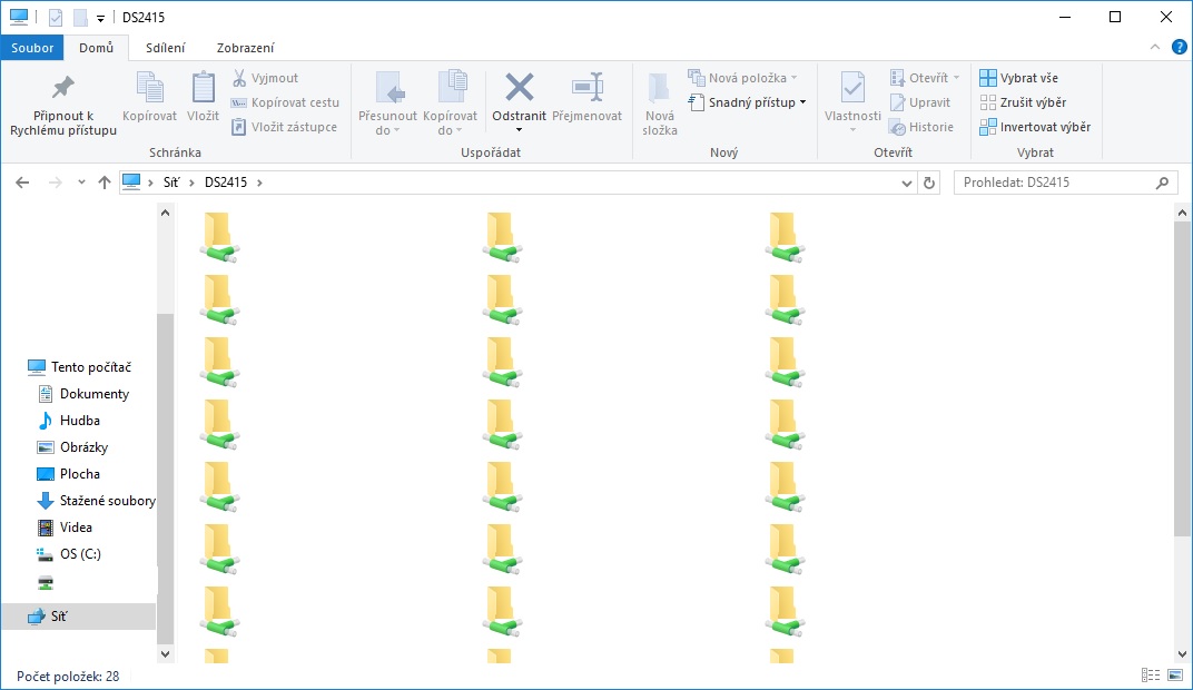

To s tím zástupcem je divné, asi budeš mít něco špatně nastaveno v NASu, protože mi to jde v pohodě, viz screen.

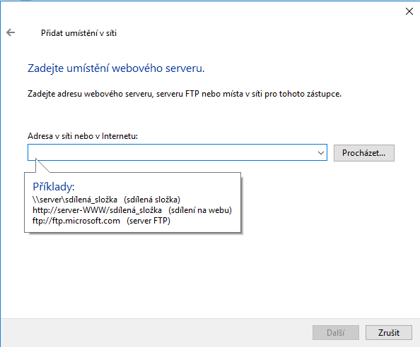

Možná dělám já něco blbě. Jakým postupem jsi prosím přidal toho zástupce pod ten počítač? Já jsem zástupce přidával přes "Přidat umístění v síti" a tam to umožňuje přidat jen umístění nějaké sdílené složky NASu "\\NAS\Složka", jakmile dám jen "\\NAS\" bez té složky, tak mne to nepustí dál a vyžaduje to sdílenou složku NASu.

K zástupci - mě na sedmách funguje, takže není důvod, aby nefungoval tobě. Jen s tím rozdílem, že tam mám "\NAS" - tedy bez dalšího lomítka. Abys vyloučil chybu NetBios, o které jsi tak přesvědčen, dej tam pevnou IP adresu NASu.

Ok, až přijdu domů, tak to vyzkouším a dám vědět. Že funguje to \NAS jenom s jedním lomítkem, tak to mne tedy ani ve snu nenapadlo, já tam vždycky cpal dvě lomítka - zkusím to. To co jsem původně zkoušel, tedy "\\NAS\Sdílená složka" funguje jak s názvem NASu, tak s ip adresou NASu.

Tak jo. Zástupce jde takhle udělat (ip adresou i názvem), díky. Můj problém byl, že jsem se to pokaždé snažil přidat pravým tlačítkem na počítači položkou "Přidat umístění v síti" a tam je vždycky vyžadována sdílená složka a samotný NAS tam nejde zadat. Nikdy mne nenapadlo to dělat jenom přes obyčejného zástupce - moje chyba byla, že jsem předpokládal, že je to všude stejné, že když to nejde zadat takto umístěním v síti, že to nepůjde ani v zástupci ... no biju se do hlavy - nemám předpokládat ale mám to vyzkoušet.

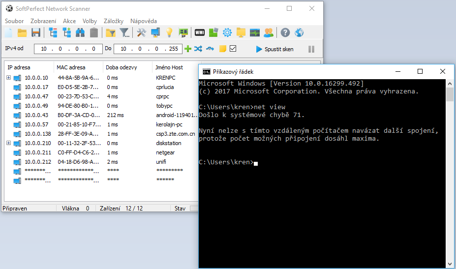

Podívej se na můj podpis - základní diagnostika wifi. Je tam screen z toho programu. U zařízení, která mají před sebou (+) uvidíš po rozkliknutí, co nabízí do sítě. Tím jednoduše ověříš, k čemu se dá připojit (zda je síťové sdílení v pořádku).

Takže program bez problémů skenuje prvky v síti (hvězdičky u posledních položek jsou kvůli trial verzi, ale i tyto položky jsou v pořádku) viz obrázek. Nicméně funkce netbiosu v příkazovém řádku pořád hlásí chyby, dnes zase jinou viz obrázek.

To, že ti nefunguje příkaz net (a jeho část) je chyba přímo toho počítače, na kterém to spouštíš.

A znovu - síťové názvy přes netscan jsou OK, připojit se lze => netbios OK.
ad 1) net view by měl vypsat minimálně počítač na kterém je spuštěn. Pokud tam skočí sytémová chyba nebude problém v NASu
Takže přestaň plantat nesmysly o funkcích netbiosu.NetBios očividně funguje, když můžeš připojit síťový disk "net use \\jmenonasu\disk"

Nejsem síťař a sítím příliš nerozumím. Proto jsem se ptal a tys mi doporučil, ať zkoumám sítě pomocí "SoftPerfect Network Scanner". To jsem podle tvých rad udělal a jako laik nevím jakým způsobem zkoumá sítě tenhle program a jakým řádkový příkaz "net" a jestli používa netbios nebo ne. Proto jsem se ptal. Na funkčnost/nefunkčnost net view jsem se ptal jako součást tohoto vlákna proto, protže jsem myslel, že to s tím souvisí viz:
- Měl jsem protokol samba1 - NAS byl vidět - net view fungovalo.
- Přepnul jsem samba3 - NAS vidět není - net view nefunguje.
Potud to má souvislost s mým původním dotazem. A akceptuji radu, že si mám buď vrátit k XP, pořídit si linux, nebo se na to vykašlat. Nicméně na NAS se za pomoci všech vašich rad dostanu, tak za pomoc děkuju. Pomoc s řešením nefunkčnosti net view budu tedy eventuálně řešit v diskuzi založením jiného dotazu.
