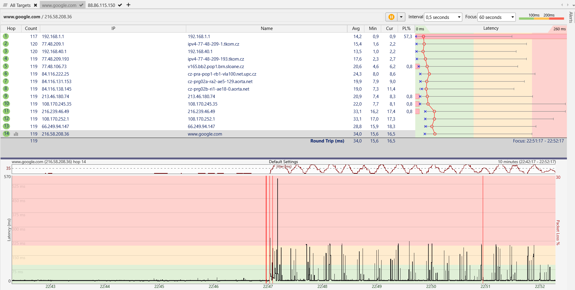

ITCrowd: Omlouvam se a beru na vedomi, ale pokud chapu spravne, 15 ms je prumer a v grafu jde videt ze to skace i do vysokych (cervenych) hodnot. Nemela by byt ta "usecka" jen v zelenem, popr. v zlutem poli? Nebo rozumim tomu spatne?
Re: Nestabilní ping
Příspěvekod Uziv00 » 24 lis 2018 22:11
trnx: snažíš se tomu rozumnět :-) , ale...
Například u LAN jsou hodnoty jasné - vše v zeleném a do 1ms. U wifi to zdaleka neplatí. Průměr je tak 8ms, ale 16 není žádná výjimka, zvláště u pleček a zarušených prostor. Můžeš mít samozřejmě pravdu, ale nemusíš. A já hraju na jistotu, pokud rozumíš.

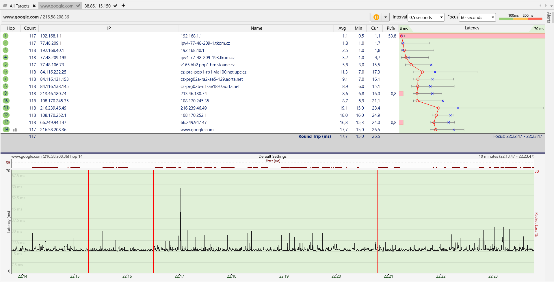

sqaro
Příspěvky: 60
Registrován: prosinec 15
Re: Nestabilní ping
Příspěvekod sqaro » 24 lis 2018 22:25
toto je připojením kabelem
TRNX
Příspěvky: 598
Registrován: březen 17
Re: Nestabilní ping
Příspěvekod TRNX » 24 lis 2018 22:27
Rozumim. Jasny, nemyslim si, ze 16ms je pro bezdrat hodne nebo ze by to bylo neobvykle, ale chapu to tak, ze po dobu mereni vyletely nektere hodnoty vysoko a odezva byla mnohem vice nez 16ms, to ukazuje prave ta "usecka", ne? Tak jako by v cmd pingoval na server a dejme tomu z 10 odpovedi by 2 mely odezvu vesti nez napr. 100ms.
Re: Nestabilní ping
Příspěvekod Uziv00 » 24 lis 2018 22:51
sqaro - pořád tam vidím router. Měl jsi udělat pingplotter BEZ ROUTERU!!!

sqaro
Příspěvky: 60
Re: Nestabilní ping
Příspěvekod sqaro » 24 lis 2018 22:54
Do času 22:47 jsem byl připojen přes kabel a poté jsem byl připojen přes wifi
Nedokáži natahnout kabel bez routeru až k pc

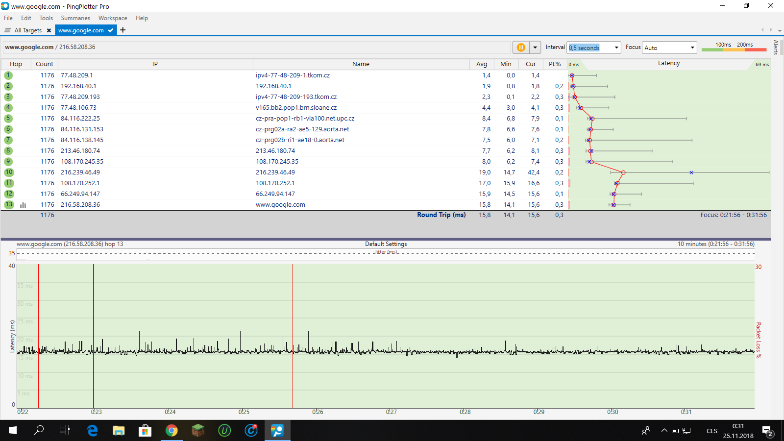

sqaro
Příspěvky: 60
Re: Nestabilní ping
Příspěvekod sqaro » 25 lis 2018 00:35
připojeno rovnou přes kabel
