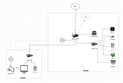

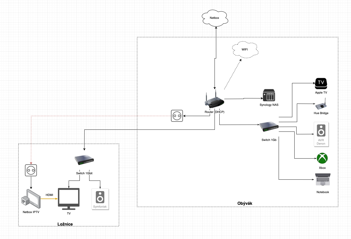

Když to zahrnu do schématu, pak je to takto tedy ok (viz příloha)? V práci se nám válí již nevyužívaný powerline od ZyXELu PLA5206 v2, tak to doma vyzkouším. Až si vzhledem k tomu všemu začínám říkat, jestli ten 8port switch k routeru není málo

Tak ještě jdu s dovolením s prosíkem :)
Všechno je doma, zapojené a funguje. Teda funguje s prvním switchem ještě před routerem. A i když už bych se na to dneska moh vykašlat, nedá mi to. Mohl bys mě nasměrovat aspoň na dotaz googlu, podle kterého hledat návod, jak z eth2 portu udělat port před NAT a ne až za ním? Ať hledám jak hledám, nedaří se mi najít to, co potřebuji.
Jinak powerline jede, vpnka nastavená, rychlost pocitově dvojnásobná. Já myslím, že dobrý!
