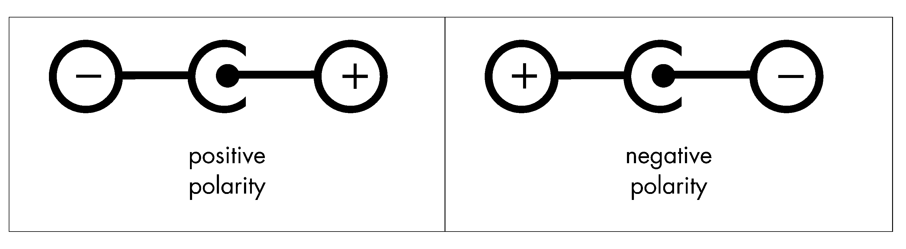

Tak abys tomu rozumněl:
- adaptér musí mít požadované napětí (12V)
- adaptér musí být schopen dodat požadovaný proud (min. 1,5A)
- jack (koncovka) adaptéru musí jít zastrčit do routeru
- musí být stejná polarita.
Napětí musí být přesné. 5V je málo, 24V moc.
Proud adaptéru může být vyšší, ale ne nižší. Tedy 2A jsou v pořádku, ale 300mA (0,3A) je málo.
Jack mívá rozměr 5,5x2,1, nebo 5,5x2,5 (vnější/vnitřní průměr). Rozměry musí souhlasit.
Polarita - pokud napájení přepóluješ (opačná polarita), nejspíš router zničíš. Označuje se takovýmto symbolem a na zdroji a na routeru musí být stejný např. obou případech + na vnitřním a - na vnějším.
polarita

Příspěvekod Uziv00 » 18 zář 2020 16:52
Změřit u tebe znamená gůglit? Opravdu se cítíš v pořádku?
Každopádně - pokud máš 2,1 a 2,5 a jdou oba, pak to bude 2,1. Kdyby byl trn 2,5, tak 2,1 nepůjde nasadit.
