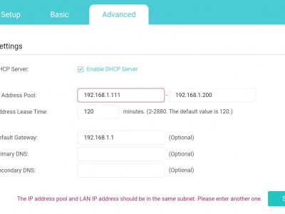

Chyba při změně
Re: IP kamera není vidět v routeru
Příspěvekod Uziv00 » 28 bře 2023 19:42
Aha, takže před tebou je subnet 192.168.1.0/24. Takže to nepůjde a budeš muset volit složitější cestu.

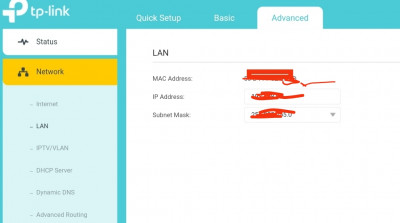

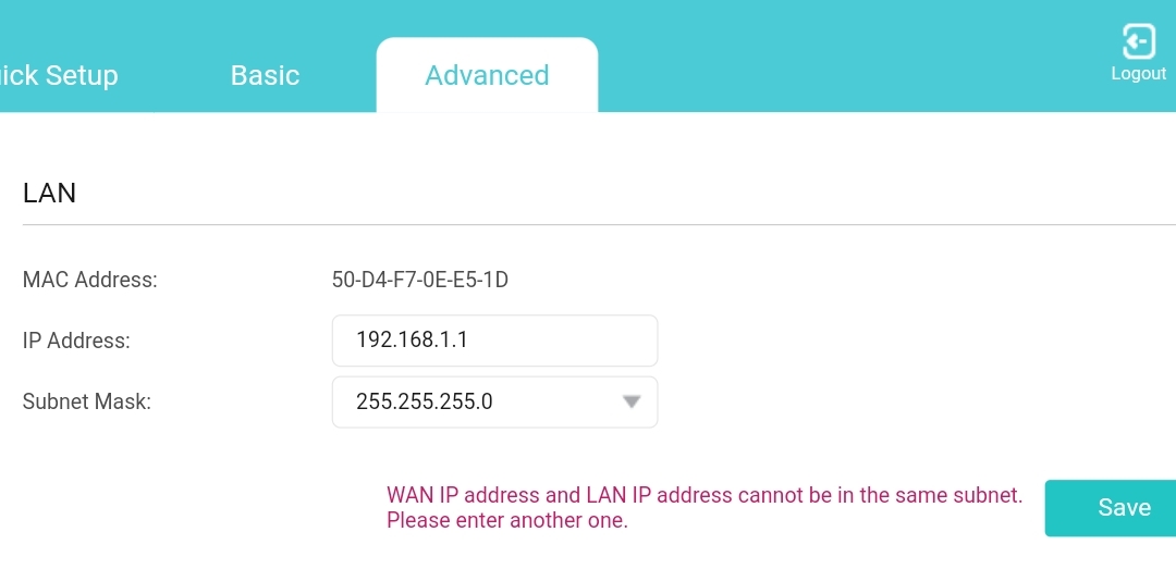

Neni to naopak a ta hlaska ho nabada, at nejdriv zmeni LAN IP? DHCP pool se pak obvykle upravi sam.
Příspěvekod Uziv00 » 28 bře 2023 21:18
Aj kruci... No to bude ono. Holt tplinky neznám... Díky. Tak nejdřív změnit LAN IP zde:

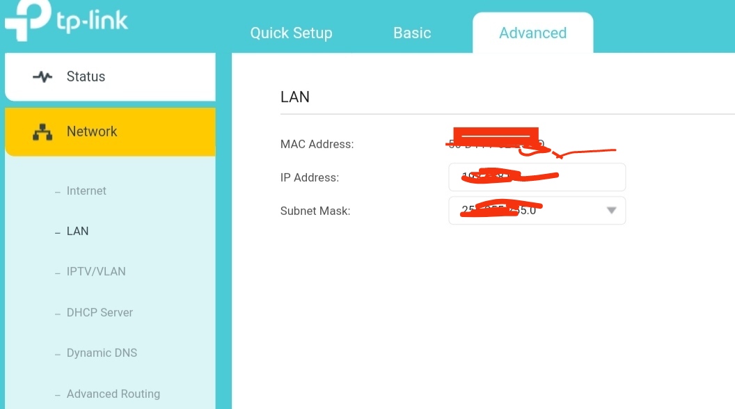

Příspěvekod paolov » 28 bře 2023 23:48
Možná se zeptám hloupě, ale jakou adresu tam napsat?
Příspěvekod Uziv00 » 28 bře 2023 23:49
192.168.1.1
A pak už by to dhcp mělo jít nastavit.

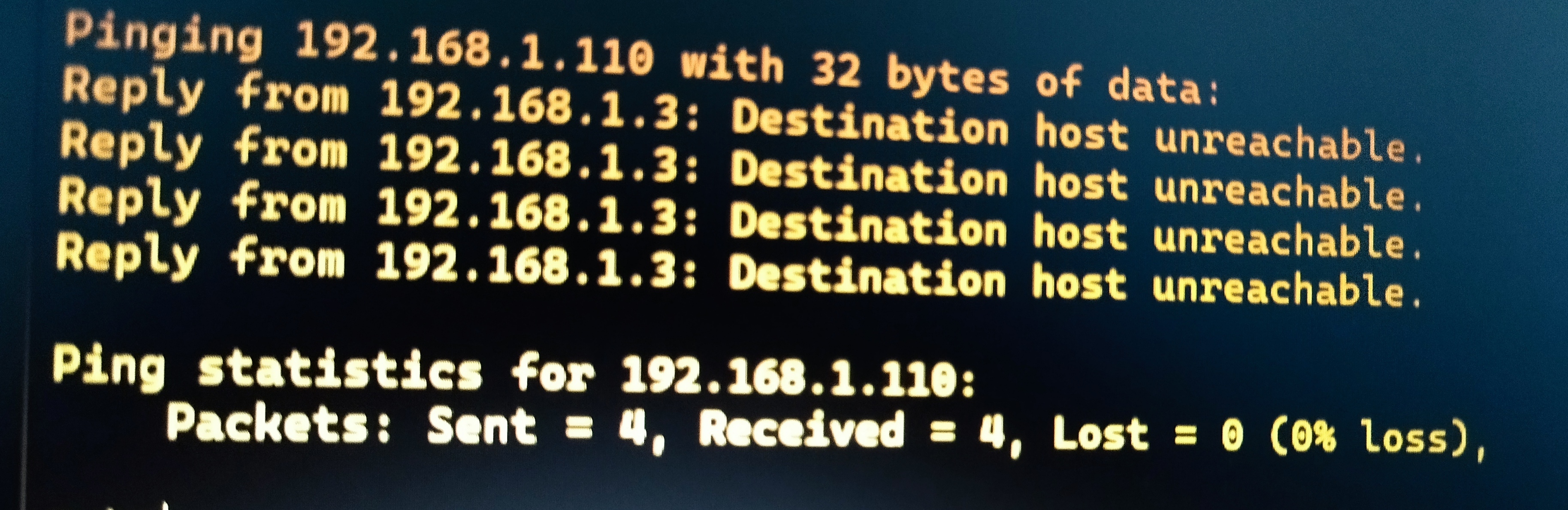

Zkusil jsem kameru pingnout.
Příspěvekod Uziv00 » 29 bře 2023 00:00
Takže ze screenu to vypadá, že nebude mít tu IP, kterou udáváš.
Hned ve svém prvním příspěvku píši o programu netscan. prostuduj si tohle: viewtopic.php?f=8&t=140844 taky tam byl takový, co neposlouchá rady.
Eventuelně můžeš zkusit ping na 192.168.1.168 jak psal kolega:
meda2016 píše:Jaký rozsah IP adres v routeru používáš? Kamera má po rozbalení zřejmě statickou 192.168.1.168 / 255.255.255.0
Příspěvekod Uziv00 » 29 bře 2023 00:28
Takže jsem měl pravdu já a ne kolega zeus. I Bůh někdy chybuje.
Nech tedy nastavení LAN a DHCP routeru, jak jsi měl. Stáhni si ten netscan, zkus proskenovat adresy 192.168.1.1-192.168.1.254. Pokud na některé z nich kamera je, tak se ozve.
Další postup je dle složitější varianty.
