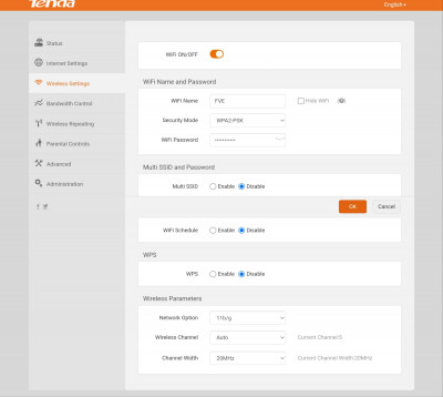

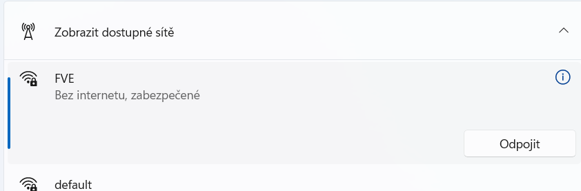

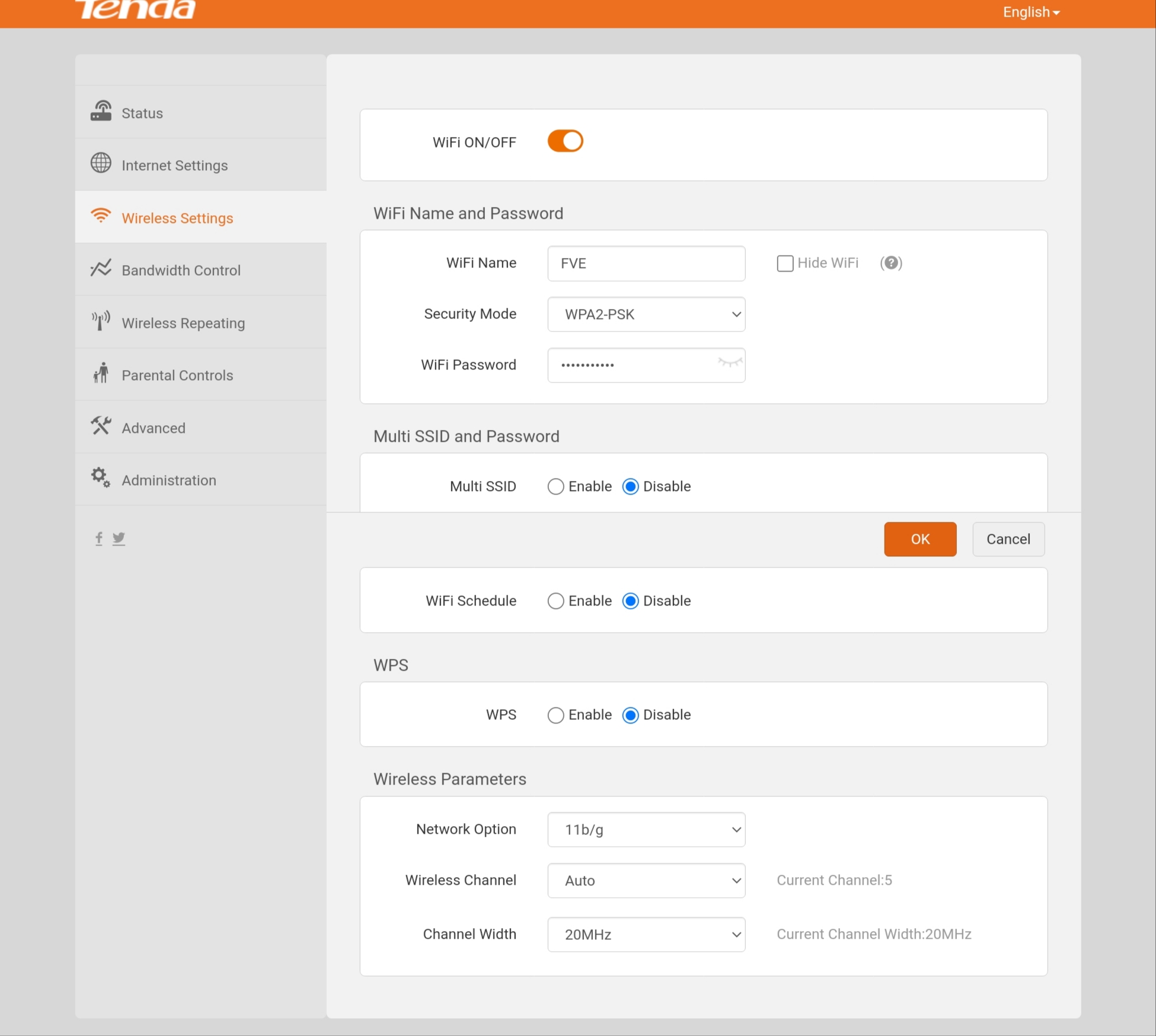

Když jsem dal 20MHz, tak stále se nelze na ntb k tété síti připojit, popřípadě se mobil připojí, ale píše to, že je bez internetu. To stejné s 11b/g

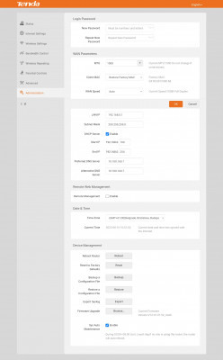

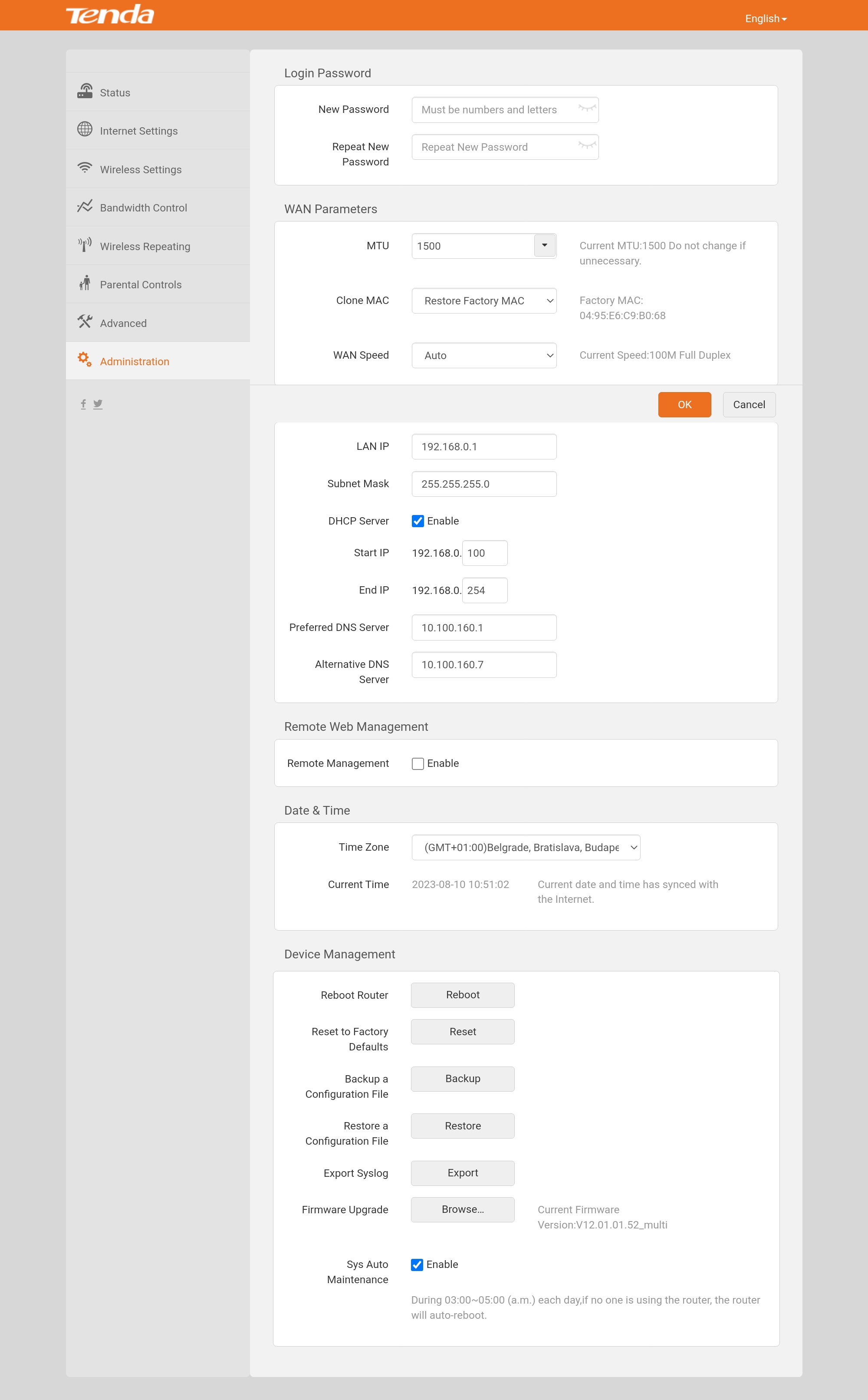

Takže zadej do DNS místo 192.168.1.1 ty desítkové servery.
Prohledej nastavení tendy a hledej položku něco jako enable NAT. Tu zatrhni.

Provedu.
Ted jsem na chvili mimo domov, ale do pul hodky to zkusim.

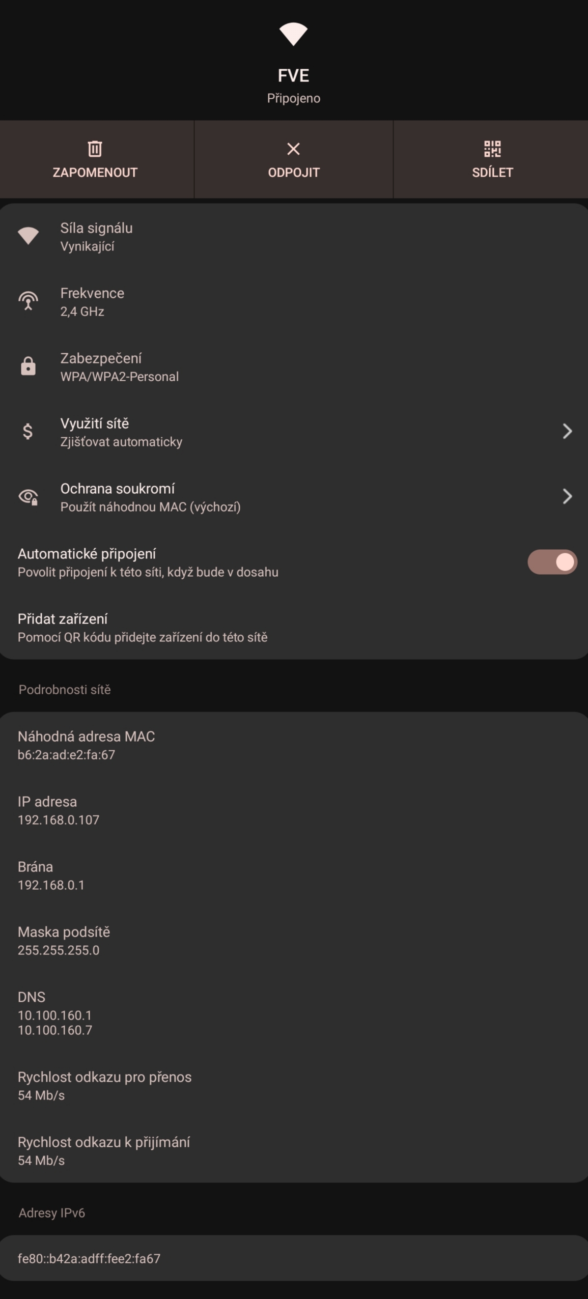

Jinak tady jsou udaje z tabletu, na kterem wifi FVE s internetem funguje bez problemu, pokud to k necemu je...
