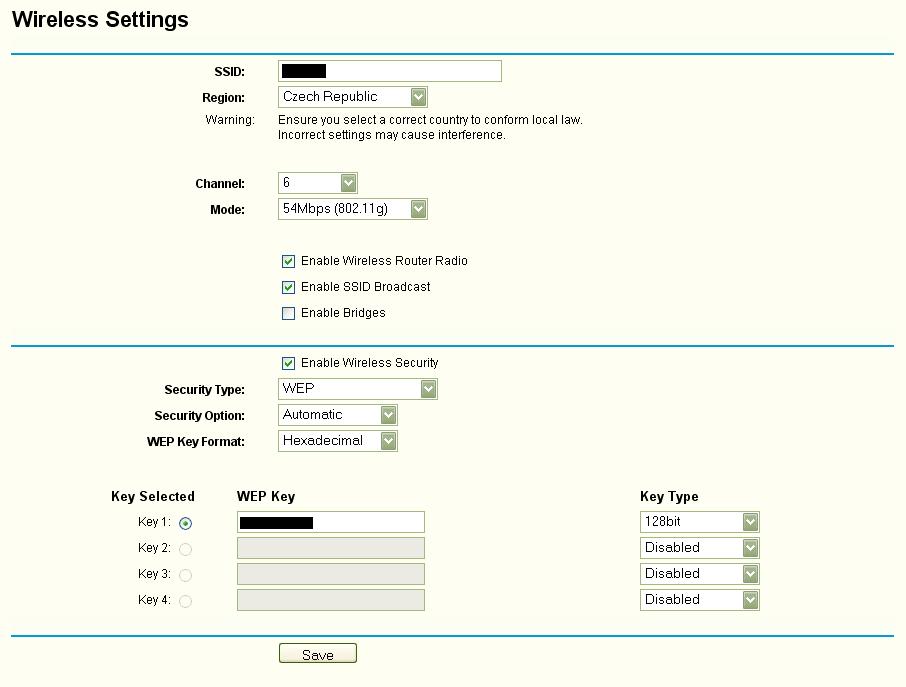

Re: Jak zaheslovat WIFI
Příspěvek od buripe »
Ale přece chyba (zase)!
To je ta stránka(příloha)
Dám save zobrazí se tabulka:
Kód: Vybrat vše
Selecting the incorrect country may cause interference to other devices and violate the applicable law.
Překlad: Výběr nesprávné zemi může způsobit rušení jiných zařízení a porušují práva.
Dám OK a druhá tabulka:
Kód: Vybrat vše
WEP key1 is invalid!
The WEP Key Format is Hexadecimal currently.
Make sure that all digits are Hexadecimal (zero key is illegal) and the length meets the requirement.
Překlad: WEP key1 je neplatná!
WEP Key Formát je Šestnáctková v současné době.
Ujistěte se, že všechny číslice šestnáctkové (nulová klíč je nelegální) a délka splňuje požadavek.
Co mám udělat?
wireless setting
wireless setting
Příspěvek od mike127 »
měl jsi dostatečně dlouhé heslo? Píše se že v heslu není nula povolená. Neměl jsi ji tam?
Až zemřu, pohřběte mě tváří dolů, aby mi celý svět mohl políbit p*del.
Příspěvek od Žbeky »
u WEP musí být heslo PŘESNĚ dlouhé. Záleží na kombinaci počtu bitů a soustavy ale musí to být konkrétní číslo. Ani víc ani míň
takže jak má být dlouhý?
buripe
Příspěvky: 673
Registrován: 02 pro 2009 21:36
už jsem na to přišel. ale jedna otázka.: nevadí že jsem tam dal 64bit? protože u starého routeru jsem tam měl deseti-místný heslo a to odpovídá 64bit. takže jsem to tam dal.!
Je to 5 nebo 10 znaků. Nevzpomenu si v jakých kombinacích. Vidím, že jsi na to ale přišel sám

buripe píše:Ale přece chyba (zase)!
Kód: Vybrat vše
Kód: Vybrat vše
Co mám udělat?
vidis tu moznsot HEXADECIMAL??? tak ji buď změn na PARAPHRASE či něco jineho a nebo ji nech..ale v tom případě MUSIS POUZIT HEXADECIMALNI ČÍSLA JAAKO WEP KOD
napřiklad
AUTO = 4155544F
a teď tam máš ty BITY = například 128 bit..to znamená že mužeš byt 2 ^ 128 kombinaci pokud se nepletu
a proto tam při 128 bitech musiš napsat myslim 7 ZNAKU = tj jeden znak v pismenech jsou dva hexa znaky = takže vlastně 14 HEXA znaku..napřiklad
AUTICKO (7 znaku)
41555449434B4F (14 znaku)
nebo tak nějak to bude...
