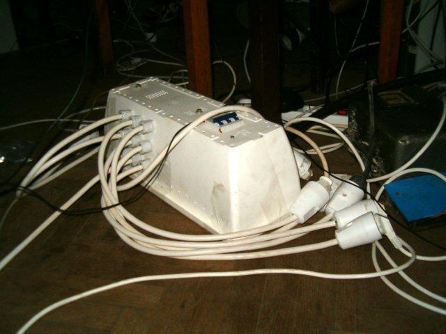

Já jsem tak před deseti lety pár akcí pořádal. Zjistil jsem si, že jsi též odpovědný jako pořadatel za osoby mladší 15 let. Já to pořádal v hospodě (veřejný prostor) a kdyby tam přišla policie a zjistila, že účastníci jimž nebylo 15 let jsou opilí, byl by problém pořadatele. Stejně tak nějaký úraz apod. Tak jsem si u pár jednotlivců (co stejně s někým přijeli), nechal od jejich doprovodu podepsat, že za ně nesou plnou odpovědnost.
Pokud to děláš pro víc lidí, spoustu lidí sině podceňuje mít pořádné jističe. V době, kdy jsem to pořídal já to bylo obvzlášť kritické, jelikož se používaly CRT monitory. 12 PC s CRT monitory při současném naběhnutí po obnově proudu po poruše s přehledem shodilo 150A hlavní jistič. Takže i dneska bych po výpadku proudu nahazoval PC postupně a ne všechny najednou. Není dobrý nechat na účastnících, aby si PC připojovali nahodile - při jedný akci se nám prodlužka zatavila do zásuvky na zdi. Pokud to ale bude notebooková párty. To by pak ten problém s jističema nemusel být až tak zásadní.
Jo a je dobrý zakázat sdílení a sosání - to spolehlivě ucpalo a zalagovalo i metalickou síť.
OT/
Klasický zásuvky to v hospodě nezvládaly. Naštěstí tam měli třífázovou zásuvku. Tak jsem vyrobil rozvaděč. I při nejsilnější účasti (35 lidí) měl minimálně 30% rezervu.
OT/
