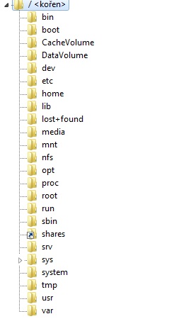

Příspěvekod pajacz17 » 18 úno 2016 10:33
Klasický linux ne. Je to WD MyCloud. Složky etc, root atd. tam jsou viz. obrázek.

Re: NAS a ftp
Příspěvekod beather » 18 úno 2016 10:42
= ano, je to linux...
zkusil bych jít do /etc/ssh a tam by měl být sshd_config... v tom by měla být řádka AllowUsers a za tím jména.... pokud ne, tak přidej a za to AllowUsers napiš jméno toho uživatele, co jsi přidal ;-)
