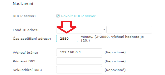

Nastav dobu zápůjčky v DHCP na max:
restartuj router, případně vypni/zapni. Počkej až síť naskočí. Poté zkus odpojit internet (od WAN portu routeru). prověř, zda LAN funguje.
