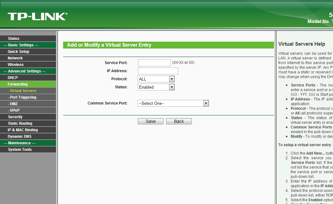

Na internetu je toho mnoho a mnoho ovšem, každý využívá jiný router a jiné zařízení a začínám z toho být zmatený. čím vic googlim, tím více se v tom strácím. V těch adresách a portech nejsem znalec ale jak jinak se to naučit než zkoušením tak pro neznalost se omlouvám předem.
Snažím se přes tablet spustit PC
Kdyby to nešlo z cizí sitě, byl bych rád za probuzení z routeru z domu
1.- vím že musí byt ve spánku či hibernaci (ale v biosu je powered by PCI ??)
2.- při propojení dvou PC lan kabelem se mi to podařilo probudit ze spánku.( z hibernace se mi to nepovedlo)

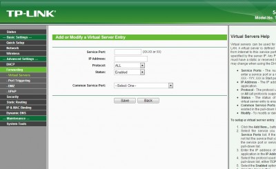

Router - TP link 340gd . pravděpodobně nepodporuje WOL ale jde to nějak obejít přes portforwarding co jsem zjistil ?
Taky sem zjistil o statické Ip co je potřeba. V kolonce WAN mi to píše mimo jiné i dinamic IP...konec ?

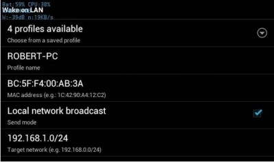

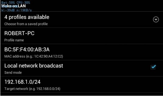

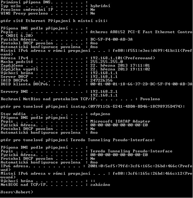

přidávám screen nastavení fordwardingu a ipconfig screen a probuzení přes tablet. Přes android to dělam přes FING, apliakce která mi najde zařizení a mam tam i volbu WOL( v kolonce local network brouadcast při rozkliknutí je TARGET HOST a TARGET UDP port

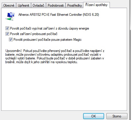

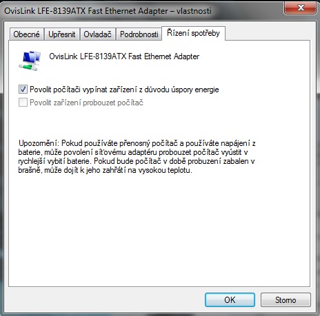

To že probudím ze spánku ještě neznamena že probudím z vypnutí ? Hledal sem to APR a nikde to nemůžu najít takže toto asi padá. Tak bych to aspon rozjel po sítí. Díky za rady ! :)
Tak neprobudím z hibernace ani protože sitovku mam na MB, v biosu mužu nastavit power PCI což mi je kničemu. proto sitovka na MB je nereagující.
SKoušel sem doma jednu sitovku do PCI a ta zas nema tu funkci probudit takže mi zbyva sehnat sitovku nějakou novější a pak bych to měl i přes lan vzbudit
OVISLINK je ta PCI sitovka, ATHEROS je na MB

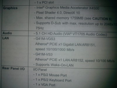

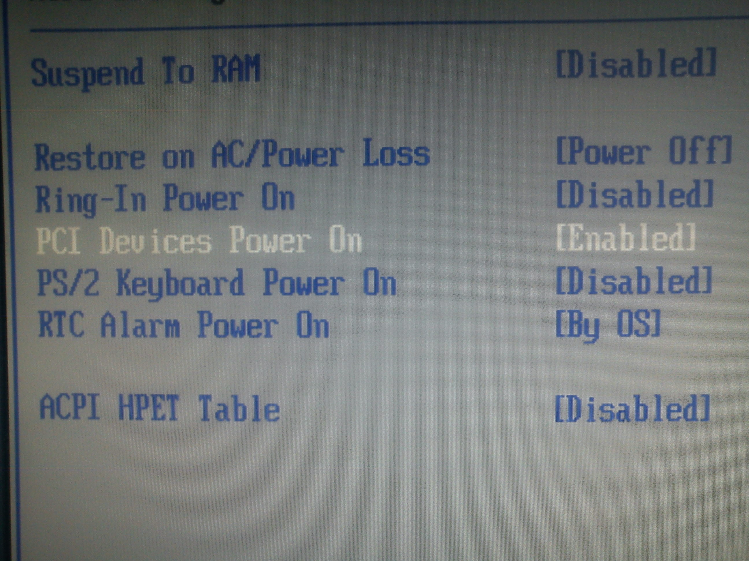

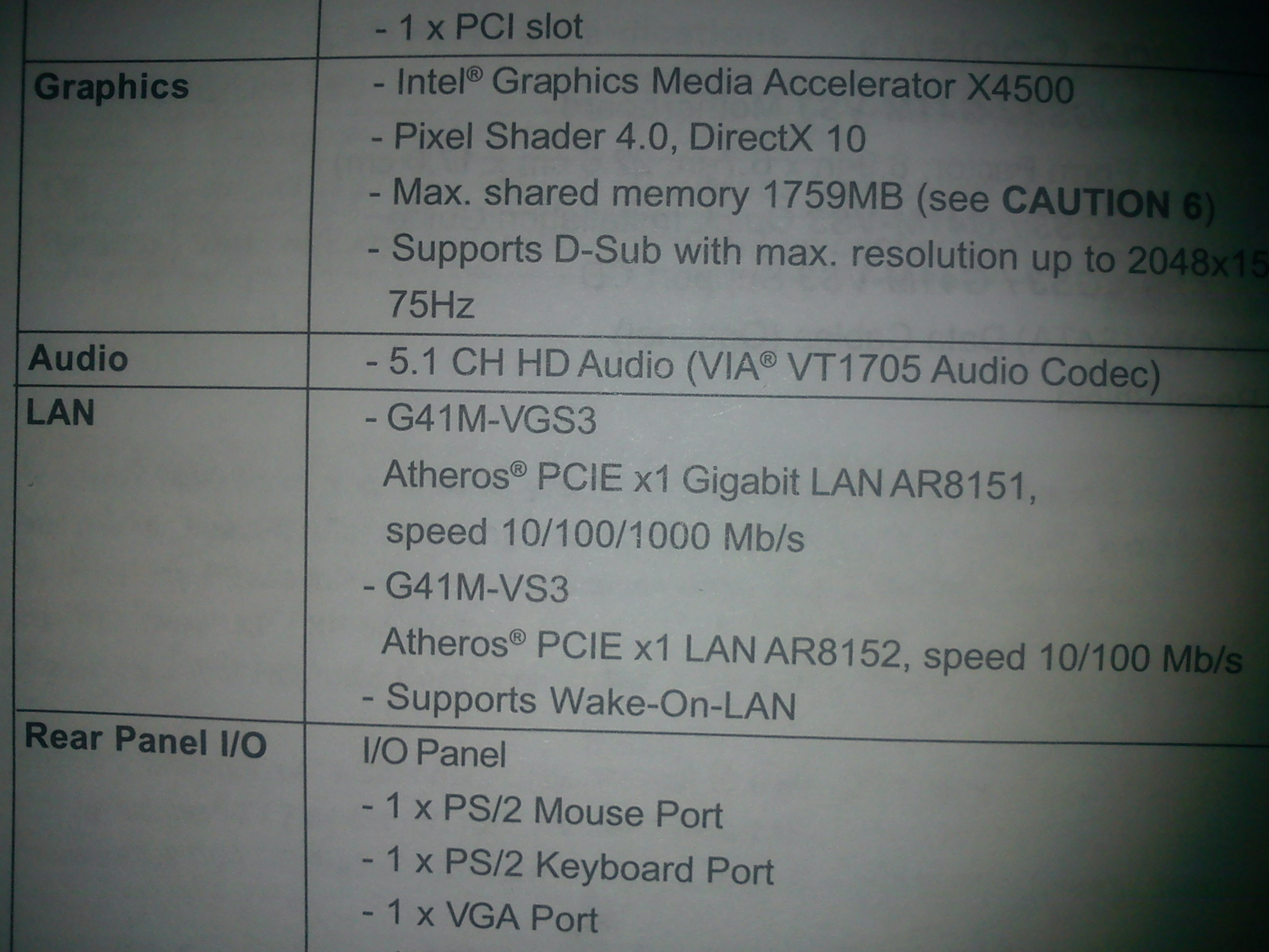

Tady přikládam fotku z biosu ohledně napájení PCI a z manuálu MB.
Vrtá mi hlavou, proč interní síťovka je označována jako PCIE a proč v manuálu je zminěna WOL funkce, když ji v biosu nemůžu najít

Příspěvekod zeus » 28 bře 2013 12:52
Ona je vnitrne pripojena na PCI-e, ale s BIOSem je to mrzute. Neni to treba v jine zalozce?
