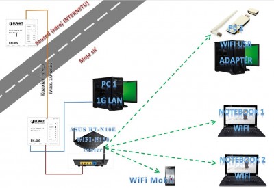

Dobrý den,
prosím o radu se zapojením a nastavením domácí sítě.
S rychlostí internetu 10Mb/s jsem smířenej (omezení koax. vedení od souseda)
Ale rychlost mezi všemi zařízeními doma je max. 1MB/s což se mně zdá divný.
Poradí někdo jak to mám "vyladit"?
Momentální schéma zapojení připojuji v příloze.
Předem děkuji.
M.

Pekny obrazok si nakreslil.
PC1 1G LAN daj na Asus do toho oranzoveho konektora.
Hned by si usetril jedno wifi, ktore si mozes shovat pre dalsi pocitac, ktory kupis niekedy v budusnosti, alebo pre kamosa ked nepojde jeho wifi a bude sa chcet pripojit u teba.
Dalej wifi sa kresli tak, ze sa nakreli plan bytu a presne sa zakresli kde to wifi je umiestnene.
Pre wifi je dolezite vediet akou rychlostou si pripojeny na router.
Moze to byt 54Mbps, alebo 300Mbps, alebo nejake ina rychlost medzi 1Mbps a 300Mbps.
Dolezite je aby ta rychlost bola stale ta ista, a neskakala od najmensej po najvacsiu.
Ak ti ide Internet na PC1 iba 1MB/s konzultuj so susedom, inak by to mohlo byt aj spravne
1MB/s = 8Mbit/s co je trochu menej ako 10Mbit/s

Děkuji za odpověď.
Díky.
Co to ovlivní?
Nechápu (tento počítač není připojenej přes WiFi)
V mém případě asi to nemá na nic vliv - berme to tak, že na všech zařízeních je 50-80% signál.
Kde to zjistím?
Kde to zjistím?
Počítače jsou v podstatě stále na stejném místě.
Internet je jasnej - rychleji jít nemůže (omezení HUBy 10Mb/s)
Problém je v tom, že rychlost mezi jednotlivými počítači je max. 1MB/s. :-(

Ano, mas pravdu. PC1 nieje zapojeny cez wifi. To som poplietol.
EH-500 ma maximalnu priepustnost 10Mbps, takze rychlejsie ti PC1 nepojde.
Ked das PC1 na Asus pojde ti to aspon 100Mbps.
50% je malo potrebujes minimalne tych 80% aby wifi chodilo nejak rozumnejsie.
Pripajaciu a aktualnu linkovu rychlost zistis v okne "conection status" pre pouzivany wifi adapter.
To nevadi, ze pocitace su na rovnakom mieste. Wifi je velmi az mimoriadne zavisle na tom, kde je to umiestnene. Staci jedna stena a rychlost rapidne klesa.
Tiez vadi ak je USB wifi zastrcene niekde vzadu v pocitaci a pocitac je na zemi. To je najhorsi pripad.
Mozes tak vyskusat dat antenu na televizor. Ked ju das takmer na zem, tiez asi toho moc nechytis.
Prenasat nieco cez wifi je vhodne ak su vsetky wifi v jednej miestnosti. Ak to mas vselikde po inych izbach, tak rychlosti budu vselijake, len nie take ake by si potreboval. Bohuzial wifi je take. Preto ti kazdy povie, ze je lepsi kabel.
