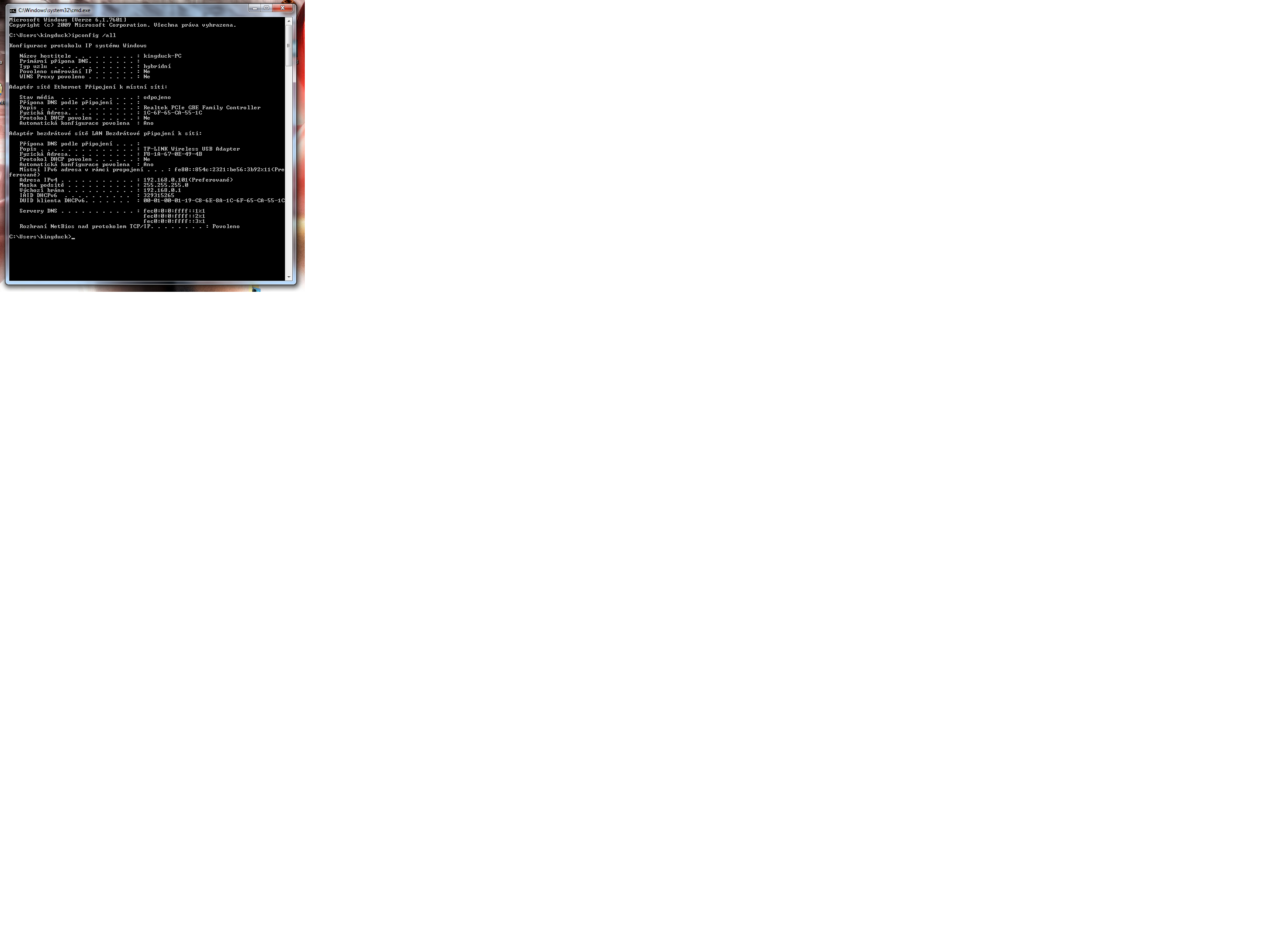

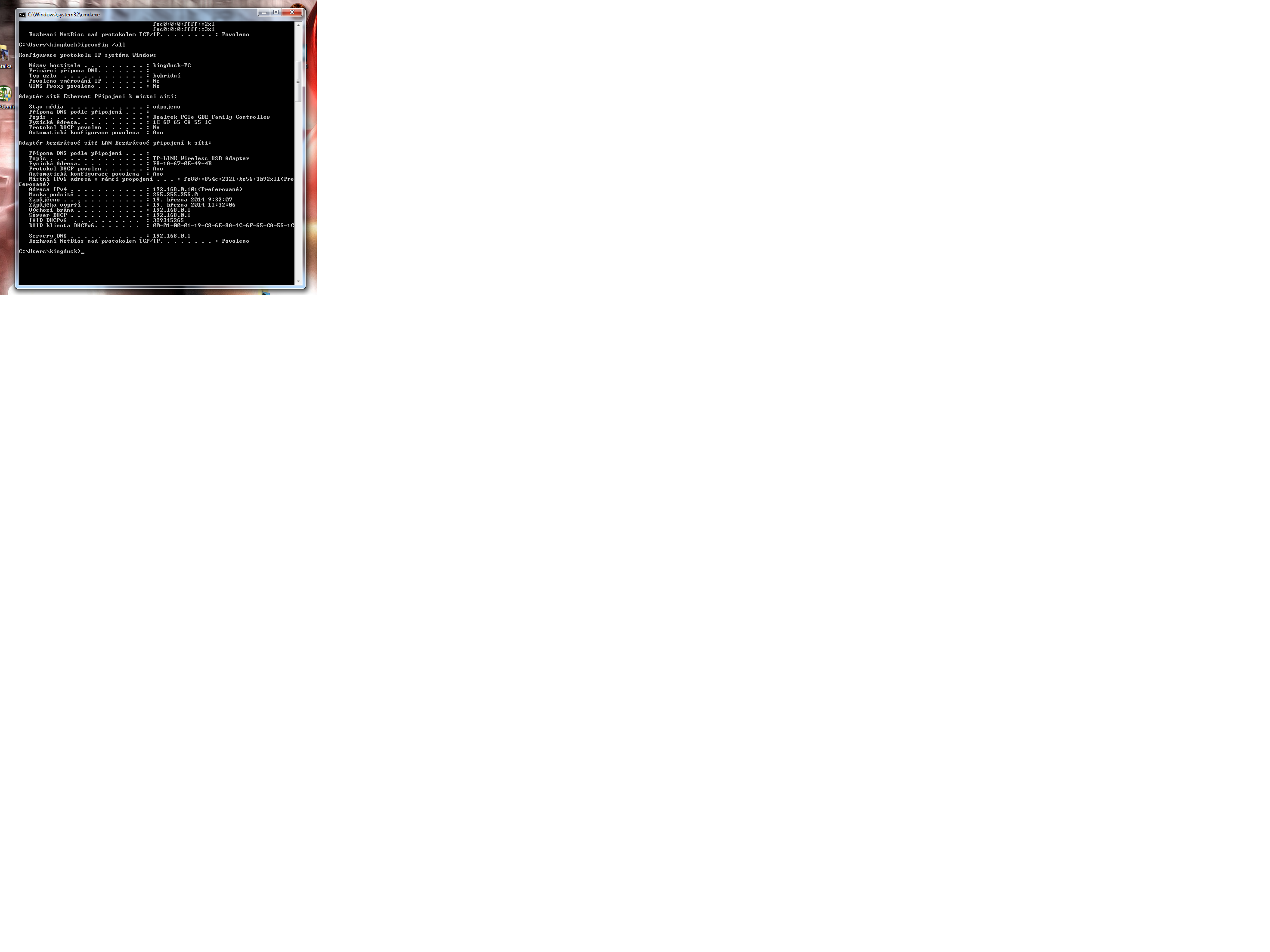

ručně jsem nastavil do pc k vlastnosti adapteru iv4 a ipconfig /all mě vyhodilo toto viz. příloha
bohužel co se týče sítě jsem lama (amatér)
po ručním vypsání mě internet nešel, prosím napiš mi co kde mám nastavit ?

no to já vidím ale nevím kam to napsat konkrétně, můžeš vyjít z té přílohy, mám teda do PC zadat ta čísla jak jsou dole ve 2 obrázku ?
Re: routr TL-WR740N ipv4 menící se adresa
Obrázky máš přizpůsobit. Prd tam vidím.
Modelová situace:
Chci IP 192.168.0.104
1. Ještě s automatickým nastavením zadám příkaz ipconfig /all. Vezmu papír a tužku a opíšu si tyto hodnoty:
Brána, maska, DNS.
2. Vlezu do nastavení routeru a změním přidělování IP v nastavení DHCP 192.168.0.105 - 199
3. Vlezu do nastavení síťového připojení a nastavím IP adresu na 192.168.0.4, bránu, masku a DNS podle toho co jsem opsal.
4. restart
To je vše.
