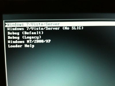

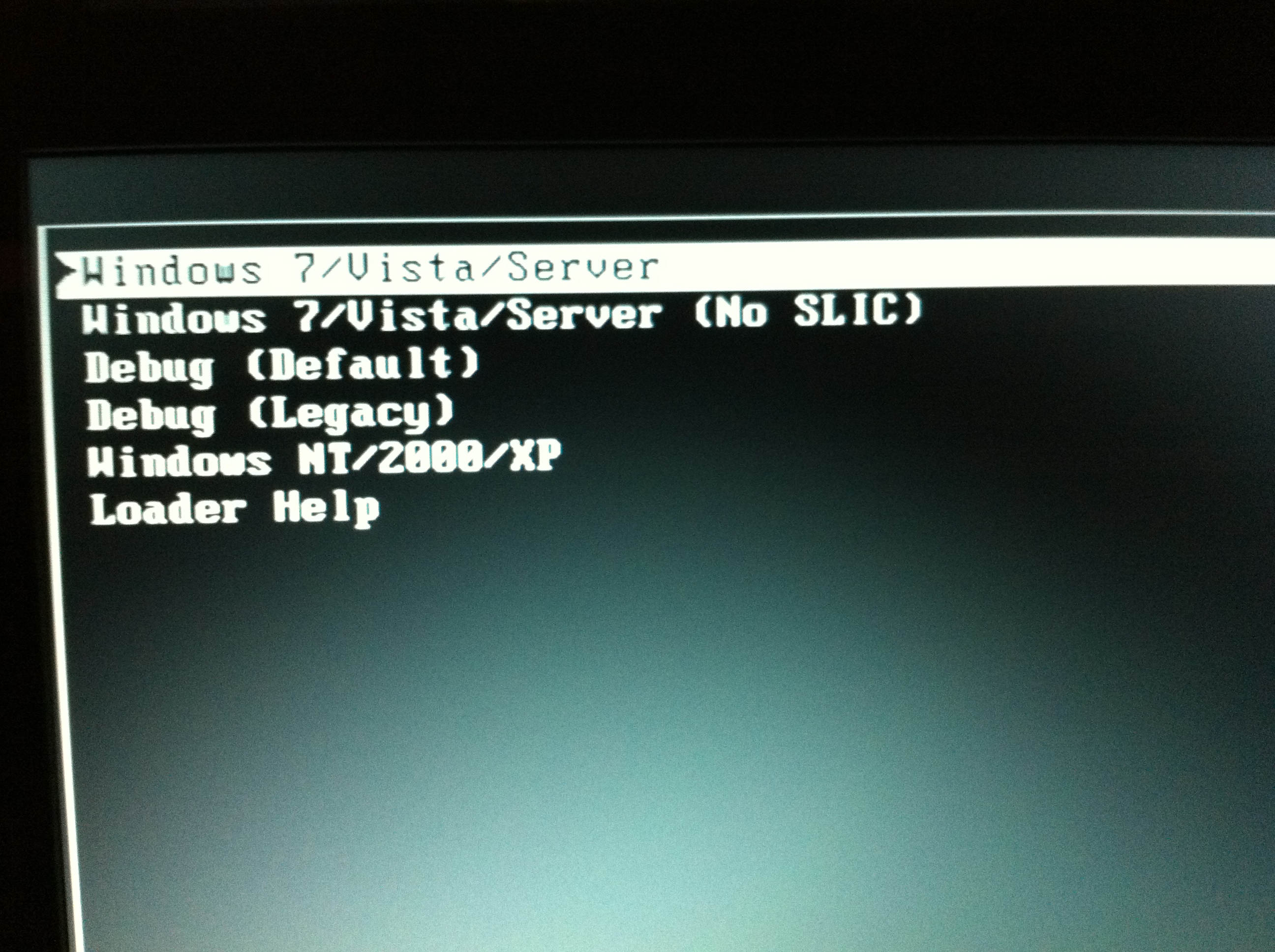

Jen ještě dotaz Při spuštění musím odklikávat, nebo čekat 30 sekund na spuštění OS Přikládám fotku o co jde. Eště jsem se stím nesetka tak nevím kde to nastavit aby se to rovnou spustilo. Jde to někde ?

Kdybys měl legální Windows, nic by se ti nezobrazovalo... Přečti si pravidla, zamykám
