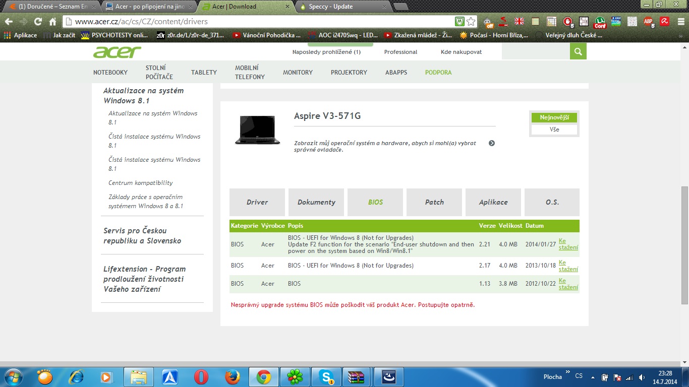

Mám notebook Acer Aspire V3-571G ve kterém už od koupi řeším velmi zajímavý problém s Wi-Fi kartou...
Vždy, když se chci odpojit od jakékoliv Wi-Fi sítě a připojit se na jinou Wi-Fi síť, tak Wi-Fi karta už nenaváže internetové připojení. Přitom je vše, co má být správně nastaveno... Paradoxem je, že když se připojím zpět na Wi-Fi síť, na kterou jsem byl připojen předtím, tak to také nefunguje. Jediné, co funguje je připojení k libovolnému počítači v místní síti.
Aby se připojení k internetu o5 navázalo je třeba notebook přes Start => restartovat.
Co jsem zkoušel a otestoval:
1.) Internet přes Wi-Fi kartu funguje pouze tehdy, pokud se neodpojím z jedné Wi-Finy na druhou...
2.) Internet přes Wi-Fi kartu funguje, pokud se odpojím z první Wi-Fi sítě do druhé Wi-Fi sítě, avšak druhá Wi-Fi síť MUSÍ být tvořena stejným síťovým prvkem jako ta ze které jsem se odpojil. Na SSID však vůbec nezáleží... (Musí to být stejný typ a firmware, potom to bez problémů funguje).
3.) Driver jsem se pokoušel aktualizovat - nepomohlo to ani omylem.
4.) DNS serverem to není, protože Skype také nefunguje. Fungují jen připojení na jiné PC ve Wi-Fi síti... Nic víc!
Někde jsem četl radu, že některé Acery tohle prostě dělají a řešením je:
1.) Vytáhnout stávající interní Wi-Fi kartu, dát tam jinou Wi-Fi kartu.
2.) Zapnout notebook, vypnout notebook a vrátit tam zpět tu starou Wi-Fi kartu, která tam původně byla.
Nicméně jinou interní a ještě k tomu notebookovou Wi-Fi kartu nemám k dispozici a tak to nemohu vyzkoušet...
Kdyby někdo znal řešení, tak sem s ním! :-)

Re: Acer - po připojení na jinou Wi-Fi síť nefunguje interne
Příspěvekod Uziv00 » 14 črc 2014 22:13
Co tam je za síťovku? Typ a výrobce?
Obecně - někteří výrobci dodávají k WiFi kartě ještě jakýsi svůj SW. Ten mnohdy koliduje s orig. ovládáním windows.
Dále může být problém s ovladači.
Martin63
Příspěvky: 2862
Registrován: prosinec 10
Bydliště: Horní Bříza
Re: Acer - po připojení na jinou Wi-Fi síť nefunguje interne  Vyřešeno
Příspěvekod Martin63 » 14 črc 2014 23:26
Je to Atheros AR5BWB222 Wireless Network Adapter.
Žádný externě dodávaný software na síťovku v notebooku není...
Napadlo mě, zdali to nemůže způsobovat špatný BIOS... On ten notebook celkově zlobí. Byl přeinstalován z Windows 8. Nevím, který BIOS je správný a zdali bych neměl provést downgrade. (Viz screen.) U některých BIOSů něco píší o Windowsu 8...
EDIT: Udělal jsem downgrade BIOSu a zdá se, že to funguje... :bigups:
