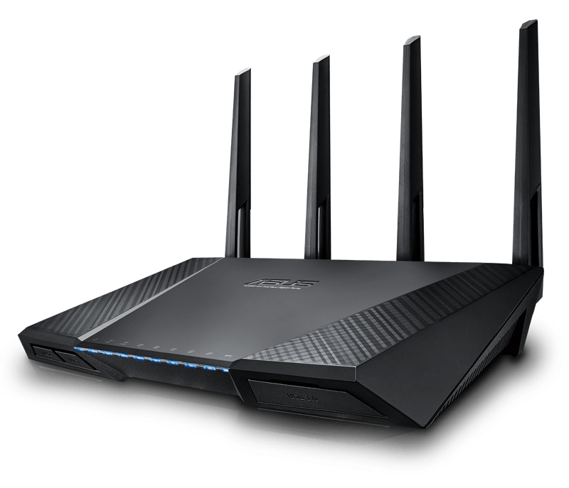

Občas zde napíšu něco o routeru, který mi prošel rukama. Dnes mám ovšem naprostou lahůdku pro opravdové fajnšmekry a to router Asus RT-AC87U.
Balení obsahuje vlastní router, čtyři antény, napájecí zdroj, LAN kabel, instalační CD a průvodce rychlou instalací. Už po vybalení je jasné, že dostáváte router nejvyšší třídy. Design je opravdu povedený, vzhledem připomíná předek sportovního vozu. Cílovou skupinou jsou tedy nejnáročnější uživatelé. Změna se dotkla i vzhledu antén.
Na přední straně najdete signalizační diody, vlevo jsou dvě tlačítka - vypínání signalizačních diod a WiFi, vpravo je krytka, pod kterou najdete rychlý port USB 3.0.
Vzadu pak čtyři anténní konektory, port USB 2.0, tlačítka WPS a RESET, WAN port a čtyři LAN porty - samozřejmě gigabitové, vypínač a napájecí konektor.
Router může pracovat ležmo, nebo pověšený na zdi.

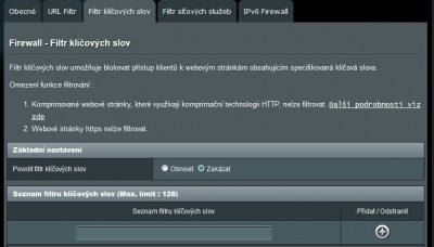

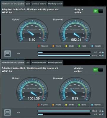

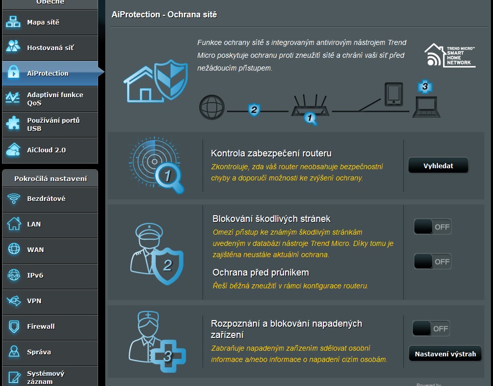

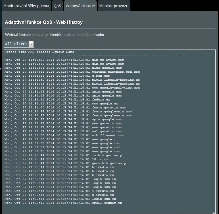

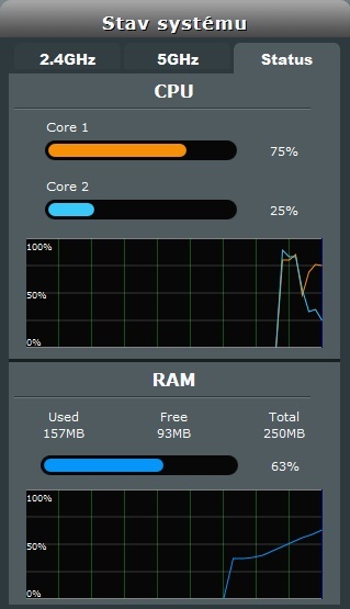

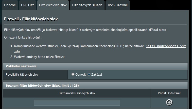

Monitoring provozu je opravdu na vysoké úrovni. Rychlost WAN/LAN přehledně v reálném čase Zajímá vás, jak moc je zatížen procesor routeru a kolik je volné paměti? I tohle router umí. Chcete vědět, jaké stránky byly navštíveny? Žádný problém. A můžete sledovat aktivitu všech PC v síti, nebo si vybrat. Velké plus dávám za bezpečnost. Router disponuje funkcí AiProtection (integrovaný nástroj Trend Micro), který zabrání škodlivé havěti proniknout do vaší sítě. A aby toho nebylo málo, můžete si nastavit Firewall podle vaší chuti. Lze filtrovat přímo URL adresy, využít filtr klíčových slov a nechybí ani filtr síťových služeb. Zde: http://www.pc-help.cz/viewtopic.php?f=1 ... hilit=asus jsem zkoušel jak daleko signál z routeru dosáhne. Bohužel už nemám Nokii 710, takže se z pokusu nedá nic vyvodit, nicméně s Nokií 630 je rychlost řádově vyšší. A když jsme u té rychlosti:

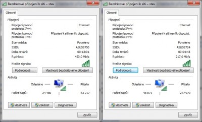

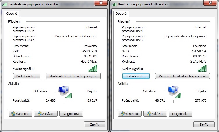

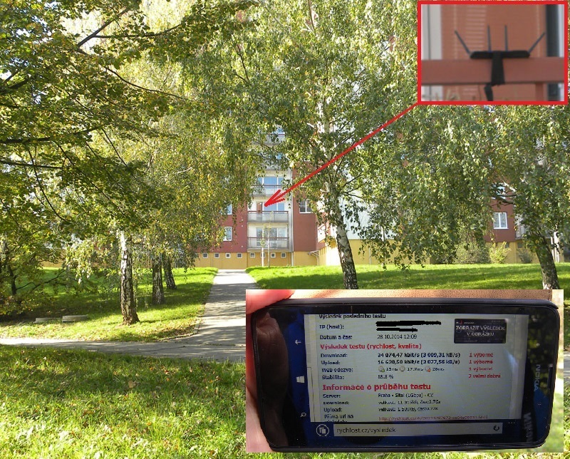

Nová technologie přinese navýšení rychlosti i u starších zařízení – na mém ntb s WiFi 802.11n (300Mbit/s) nabídne spojení rychlostí 450 Mbit/s A dodám i některé, mnou naměřené hodnoty:
WAN/WiFi2,4 – 16MB/s
USB/WiFi2,4 – 16MB/s
WAN/WiFi5 – 30MB/s
USB/WiFi5 – 32MB/s
USB/LAN – 62MB/s

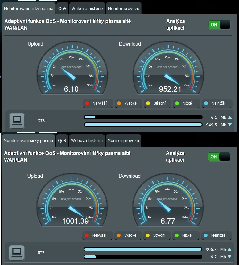

WAN/LAN – viz. Obrázek "Monitor WAN/LAN"
Samozřejmě pro dosažení maximální rychlosti přes WiFi by byla třeba odpovídající síťová karta. A také rychlejší flash disk.

Jde o špičkový router, nabízející spoustu funkcí, který uspokojí i nejnáročnější uživatele. Tomu odpovídá i cena – 6.666 Kč. Router funguje naprosto spolehlivě a bezchybně. Přidávám pochvalu za bezpečnost.

Tento router oplývá celou řadou funkcí. Do USB portů můžete připojit nejen externí disk, nebo tiskárnu, ale i 3G/4G modem. V tomto případě lze toto připojení využít jako záložní (DualWAN). Připojený externí disk můžete zpřístupnit pomocí SMB (Windows sítě), nebo FTP a samozřejmě i pomocí DLNA a iTunes. Chcete na tento disk zálohovat? Máte k dispozici aplikaci Time Machine. A jste-li notoričtí stahovači, máte k dispozici Download manager. Pomocí AiDisk se dostanete ke svým souborům odkudkoli z internetu.

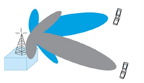

Ve specifikacích jsem četl i něco o funkcích MU-MIMO, beatformingu, dá se nějak laicky vysvětlit, co to je?:) Díky.
AMD FX-8350@5GHz stabilní, Asus Crosshair V Formula-Z, 2x 4GB 2400MHz TridentX, AMD Radeon HD6870, SSD Kingston HyperX 256GB, cca 2TB pevné disky, Corsair TX850W. Další HW: AMD x4 955 BE, 965 BE, 970 BE, 975 BE, 980 BE, 1090T BE, 1100T BE, FX-4300, FX-6300, FX-8320, FX-8350, FX-9370 atd
Re: Router vyšší třídy Asus RT-AC87U
Pokusím se
MIMO - multiple in, multiple out - jedná se o způsob přenosu rádiového signálu více cestami (proto těch více antén). Narozdíl od např. od radiostanic - SISO single in, single out - tedy mezi stanicemi je jeden paprsek. MIMO má paprsků více, využívá odrazů, elektronika to dopočítá a tím vzroste přenosová rychlost (zjednodušeně řečeno). Více např. zde: http://en.wikipedia.org/wiki/MIMO
Zkratka MU před MIMO znamená multiple user - tedy to co jsme si řekli výše lze aplikovat i na více uživatelů.
No a k druhému - myslel jsi beamforming - zde je potřeba zabrousit trochu do teorie antén. Každá anténa má nějaký vyzařovací diagram. A směrové antény mají záření nejvyšší v určitém směru. Typicky třeba TV antény YAGI.
No a technologie beamforming udělá to, že dokáže ten směr měnit a namířit ho přímo na komunikující zařízení. Tedy příjem a vysílání je nejvyšší ve směru namířeném na komunikující zařízení. Což samozřejmě zvětší rychlost a sníží chybovost. Přikládám obrázek pro lepší představu.
