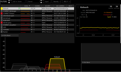

Kolik WiFi sítí Ti v okolí vysílá na stejným či blízkým kanále zjistíš v programu inSSIDer.
Je tam pěkně znázorněno, jak se sítě překrývají.

přidávám ještě výsledek inSSIDer

WiFi můžeš přehodit na 13. kanál a žádnýho značnýho rušení by ses neměl dočkat, ale i teď je to relativně v pořádku.
