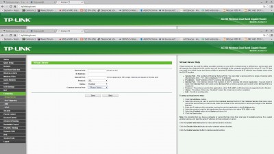

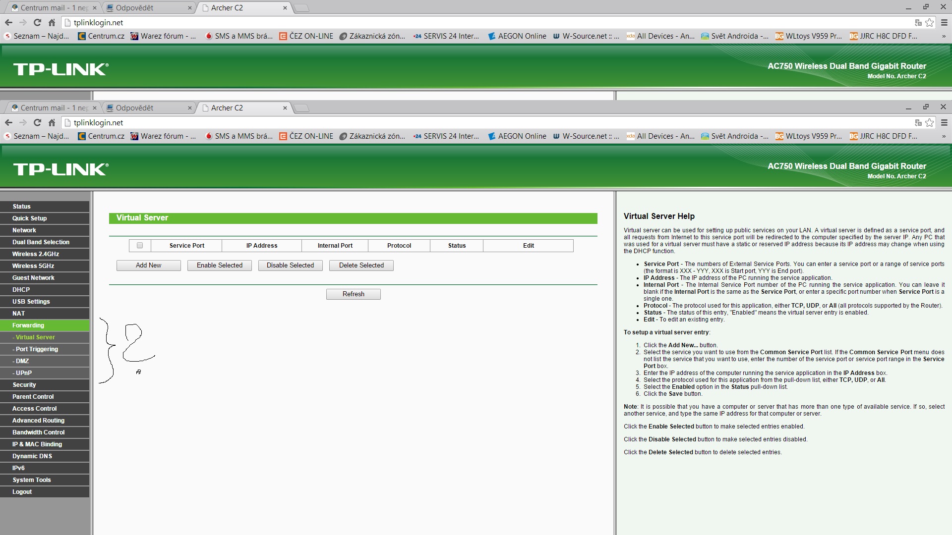

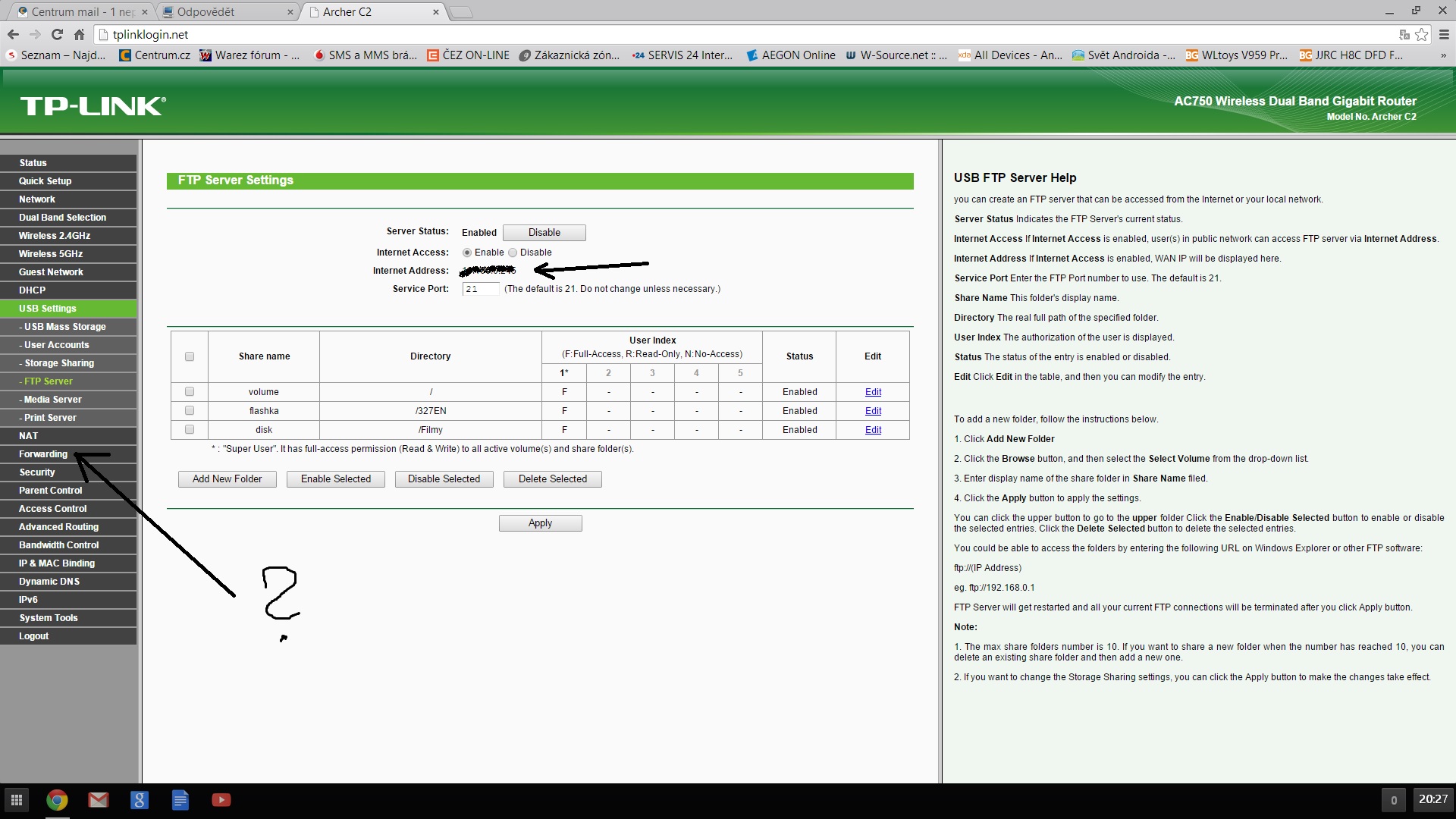

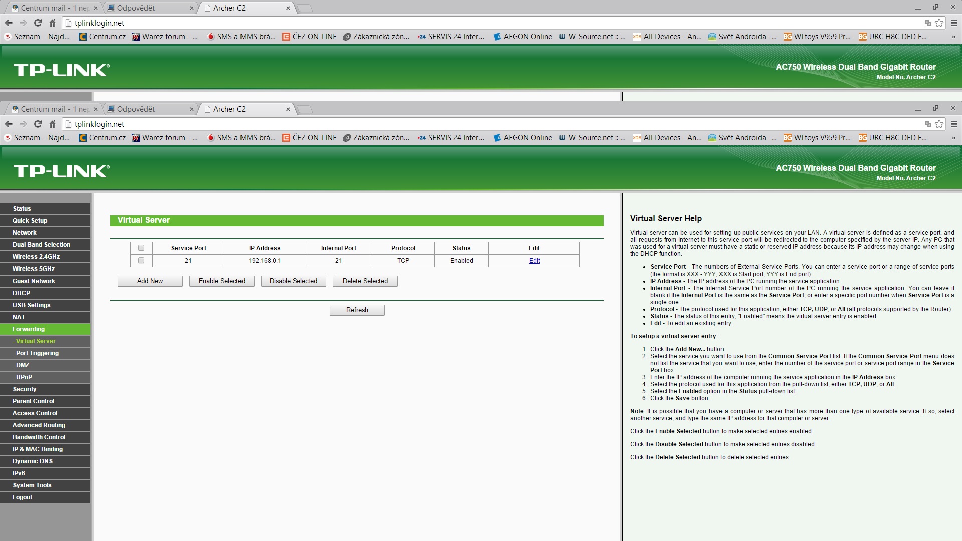

PORT jsem neměnil. Jenom upozorním, že pokud jsem v nastavení USB - ftp serveru zaškrtl přístup z internetu, zobrazila se mi jakási WAN IP (viz. obrázek 1) Pak je potřeba nastavit PORT FORWARD ale kde (obrázek č. 2) Předpokládám že hned první nabídka, tj. FORWARDING - VIRTUAL SERVER. A tam to nastavím jak?? PORT 21, IP bude co?? (ta WAN IP co se mi zobrazila v nastavení USB FTP serveru) nebo IP LAN routeru jak si psal, tzn. 162.168.0.1?? Nebo tu veřejnou IP??
Podotýkám že když to nastavím jako na obrázku č. 3, tak po APPLY mi to napíše, že nastavení koliduje z nastavením USB FTP serveru a že pokud souhlasím, položka přístup z internetu se zase zruší. A nakonec, když to tedy budu zkoušet různě nastavit, tak potom na jiném počítači, který je mimo moji sít se budu přihlašovat jak?? V prohlížeči budu psát ftp:// a co?? veřejná IP, nebo IP LAN, nebo tak WAN IP, která se mi ukáže když zaškrtnu že chci přístup z internetu?

Pokud je WAN IP odlisna od IP adresy na whatismyip.com tak verejnou adresu nemas a muzes se jit klouzat. Virtual server a port forwarding nech byt, staci ten FTP server.
Re: Přístup na FTP z jiné LAN
Příspěvekod Uziv00 » 09 led 2015 21:56
FTP ti běží přímo na routeru. Takže žádný virtual server, žádný port forwarding. Podmínkou je veřejná adresa. To když zadáš do FTP klienta, tak se k FTP přihlásíš. "Pokud je WAN IP odlisna od IP adresy na whatismyip.com tak verejnou adresu nemas a muzes se jit klouzat."
