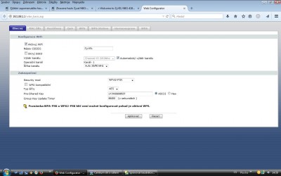

Jo, ted jsem to tam dal. Je to 1234. Já myslel, že to je heslo co tam dal soused. :oops: Takže ted stačí při zapojení zadat kod, který je nalepený vzadu na krabičce při konfiguraci : ve vlastnostech-zabezpečení zadat: WPA2-osobní, typ šifrování:AES, a pod to ten kod, pochopil jsem to dobře?
edit: Ještě přidám obr z nastavení routru:

Kod si muzes zadat libovolny svuj, pak jej znama zada do zarizeni, ktera se pripojuji.

Tak to dopadlo dobře. Spojení se podařílo navázat. Děkuji všem za rady Petr :D
