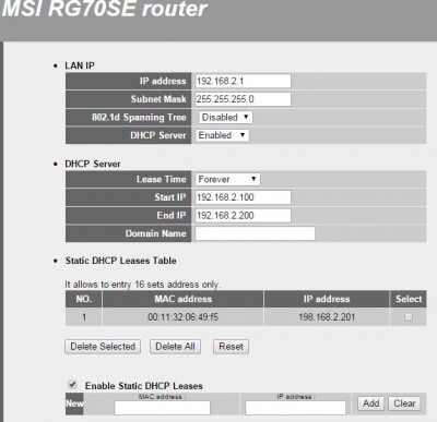

mám problém v domácí síti s přidělováním IP adres od DHCP serveru. Mám wi-fi router, kde běží DHCP server, za ním je připojený 1GB switch a na něj se připojují počítače a NAS. Když PC nastavím na automatické přidělení IP, tak nedostane IP z DHCP, ale přidělí si sám nějakou jinou. No a když na PC zadám IP ručně, tak se síť na windows 7 nastaví jako veřejná, nejde to změnit na domácí a nedostanu se na Internet.

Přikládám obrázek s nastavením routeru.

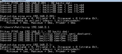

přikládám ping na oba stroje (1 - router, 201 - NAS), jen nevím co je ta hláška "Odpověď od 203: Cílový hostitel není dostupný". 203 je to PC.

To tnamená, že se první paket ztratil. Máš tam nějaký b**del.
Rozhodně nemáš kabely v pořádku. Ještě taky může být špatný switch, nebo zdroj od switche, ale tomu moc nedávám, to je spíše výjimka.
