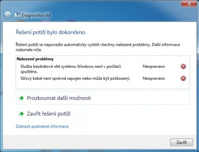

včera mi zničehonic přestal na desktopu jít internet chytanej přes wifi. Předvčerejškem, v sobotu, přitom nebyl problém žádnej. Jediný co jsem v sobotu před vypnutím PC dělal, bylo mazání starejch registrů přes Eusing Free Registry Cleaner. Samozřejmě že když mi den na to nešel internet, zkusil jsem registry zase nahrát ze zálohy. Ovšem ničemu to nepomohlo.
Mám adaptér ZyXEL NWD-270N. Zkoušel jsem i jinej adaptér od TP-LINK. Nainstaloval jsem ovladač a chovalo se to úplně stejně, jako s adaptérem do ZyXELu. Takže v samotném adaptéru nejspíš chyba nebude. Adaptéry i oba svítily.
Když kliknu na Odstranit potíže, vyhazuje mi to dva problémy. Přikládám screen jako přílohu.
Napadá někoho co s tím je? Za pomoc budu moc rád.

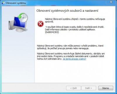

Jinak Bod obnovení mi nejde, vyhazuje mi to nějakej error. Obávám se ale stejně, že za ty 3 měsíce používání PC, jsem ani žádný Bod obnovení nevytvořil. Tudíž neni na z čeho obnovit.
