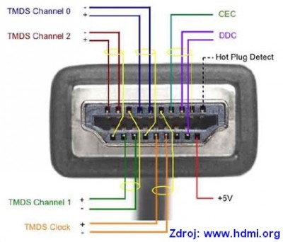

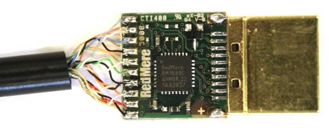

Nazdar pc-helpeři, stojíme nad problematikou zapojení PC -> projektor ve vzdálenosti 20m. 20m na HDMI kabel je relativně dost, proto tady špekulujem, že se pořídí 20m HDMI kabel nebo 2x 10m kabel + repeter. A teď to co mě pobavilo nejvíc, HDMI KABEL S INTEGROVANÝM ZESILOVAČEM. Co to ku*** je?:)) Jak může být něco aktivní bez zdroje napětí? Pochopil bych kdyby na tom kabelu byla někde nějaká malinkatá krabička a tam by se ten zesilovač schoval a bral napětí rovnou z HDMIčka, ale nic takové tam není. Nebo že se ten zesák vleze pod krytku konektoru?. Máte s tím někdo zkušenosti?

"Jak může být něco aktivní bez zdroje napětí?"
On tam zdroj napeti je (5V), primo v konektoru. Bez nej by kabel delsi nez 10m moc nefungoval.

Příspěvek od guest »
Tady to máš namalované:

Příspěvek od petr22 »
Tohle je uplne standardni HDMI konektor.
Rekl bych, ze jde spis o to kde je ten zesilovac nez jak vypada vystup:

Ano tomu rozumím, taky jsem to psal. Je mi jasné že se vyrábí miniaturní zesilovače, které by se krmily napětím z HDMIčka, ale ten je schovaný kde? v tom konektoru? A to na obou koncích? I když anténí zesilovače se taky dělají jen na jedné straně, pokud se nepletu.

Ten obrázek jsem dal, aby viděl že je tam 5V napájení ! Zesilovač by měl být na výstupní straně kabelu, ale není to podmínka.
