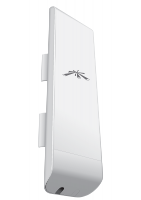

kámoš mi nechal starší počítač a
potřebuju poradit co mám dokoupit,aby mi šel připojit v pokojíčku na internet?

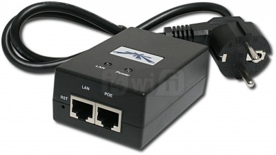

Dávám sem obrázky toho co máme na okně,to je ta bílá anténa a v bytě máme v zásuvce tu černou krabičku....od okna od antény jde klasicky kabel do té černé krabice a z druhé zdířky od té černé krabice to vede do stolního počítače.Mamka říkala,že když zjistím co je potřeba,aby nám šel i ten druhý počítač,že mi to dokoupí.Ptal jsem se i kámošů a každý říká něco jinýho někdo že mi stačí switch a někdo že musím koupit routr.Poradí někdo jak to zjistím?

Není to fuk. Otázka je, zda wifi klient (to bílé) může fungovat jako router. Pokud ano, postačí switch, pokud ne, musíš koupit router.

Nanostation M5 jako router fungovat umí

Tak v tom případě stačí switch, jak psal satik.
