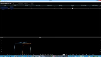

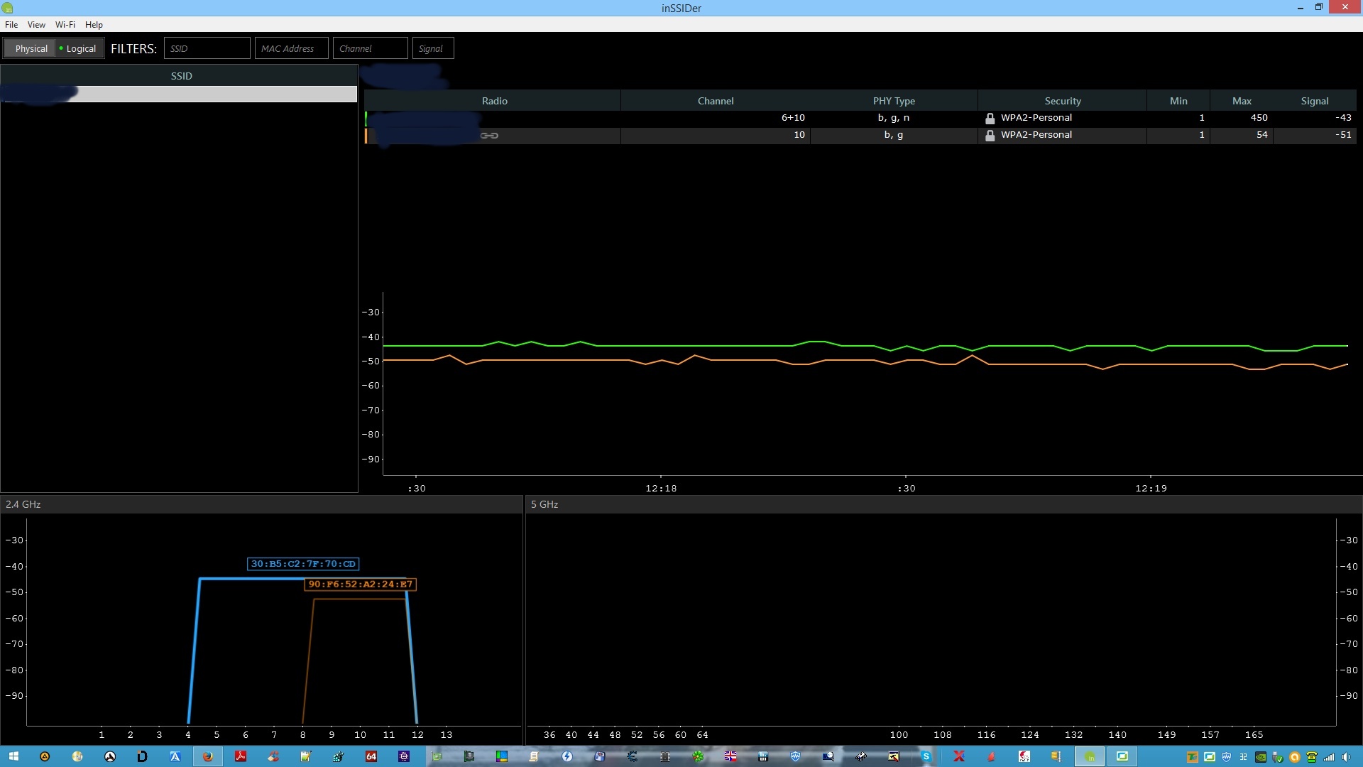

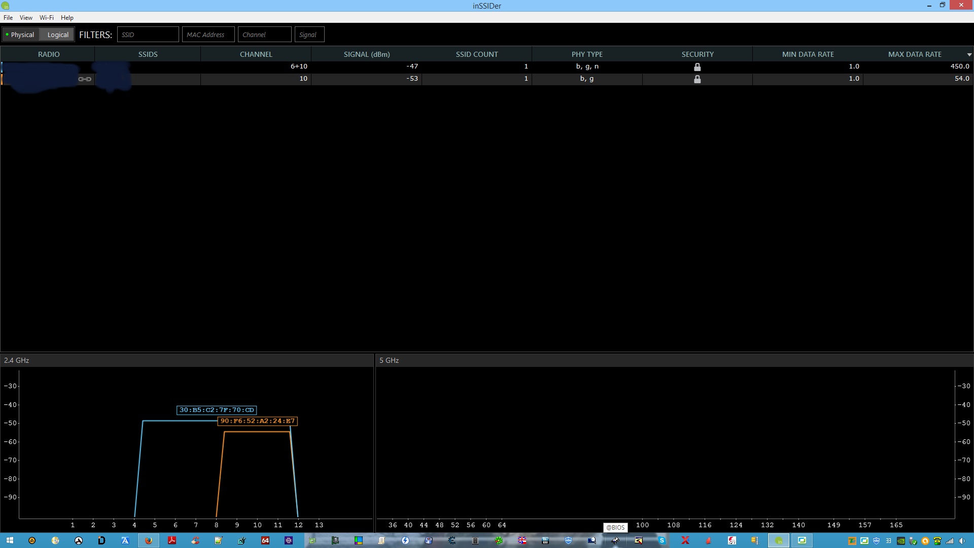

Tak jsem ten Archer C5 nastavil, ale když spustím inSSIDer tak se mě zobrazí dvě sítě. Vypadá to že se stále, připojuji na ten modem TP-Link TD-W8951NB přes Wifi, a ne natu Wifi C5. Mohu tu Wifi u toho TD-W8951 vypnout, ať není zdvojená přidám obrázky.
Z toho Archeru je lepší síť, Max Data Rate: 450 a druhá Max Data Rate 54.
Děkuji za odpověď.

vypnout ji samozřejmě můžeš. Jinak v tomhle případě bych zřejmě volil rozdílné SSID a ruční volbu kanálů, tak, aby se nepřekrývaly. A v nastavení ntb bych upřednostnil SSID archeru.
