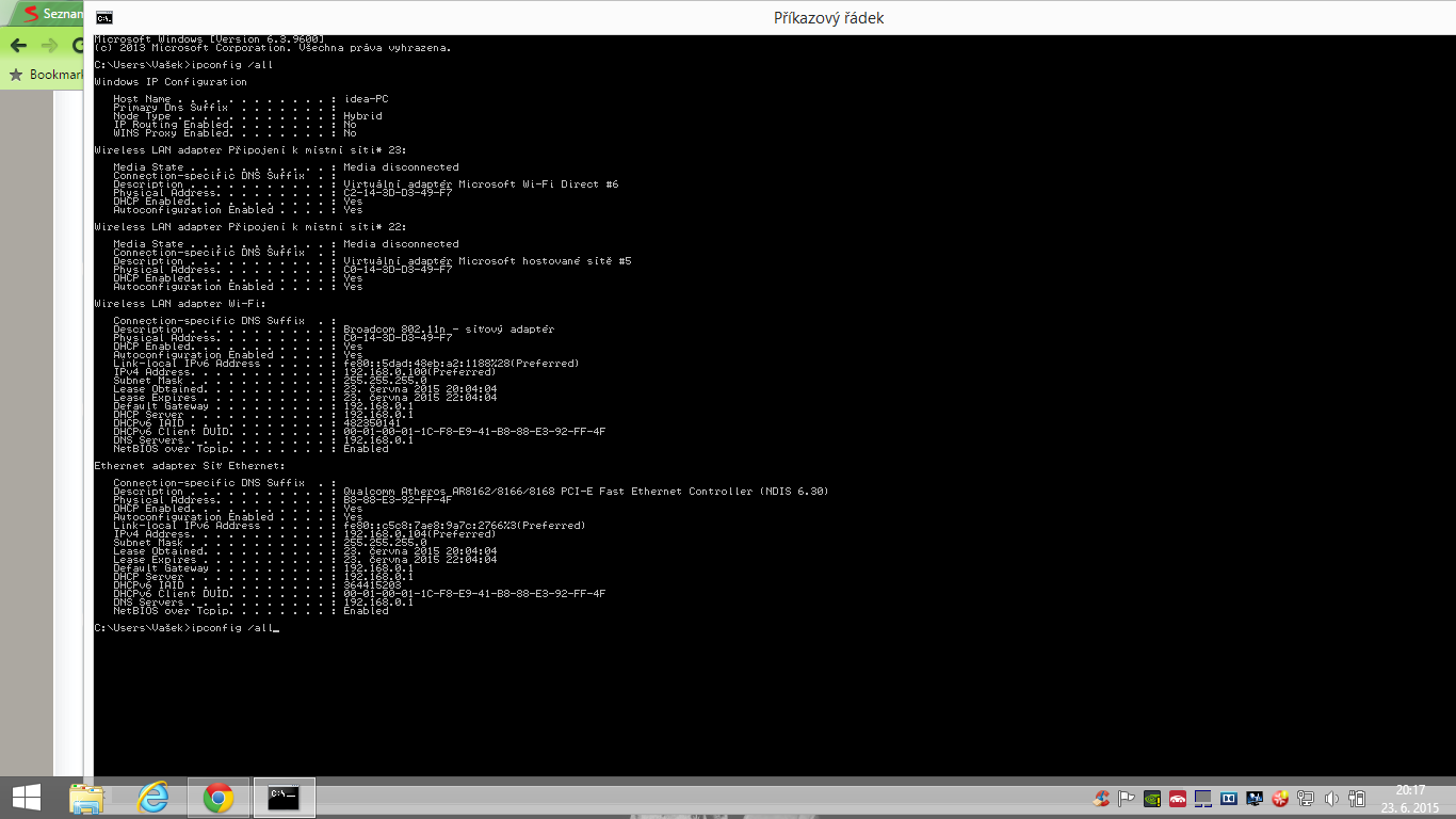

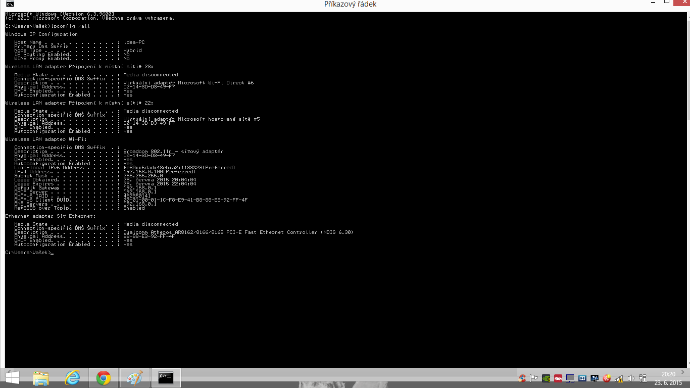

Dej sem vypis udaju ziskanych z DHCP zvlast pres LAN a zvlast pres wifi.
Kód: Vybrat vše
ipconfig /all
vašekp
Příspěvky: 441
Registrován: 30 lis 2007 00:41
Re: Nejde připojit bezdrátově k routeru
Příspěvek od vašekp »
--- Doplnění předchozího příspěvku (Úte Čer 23, 2015 8:35 pm) ---
zeus
Příspěvky: 11148
Registrován: 16 úno 2012 10:56
Bydliště: Pankrac
Příspěvek od zeus »
Vypis vypada dobre, adresu dostanes (i spravnou).

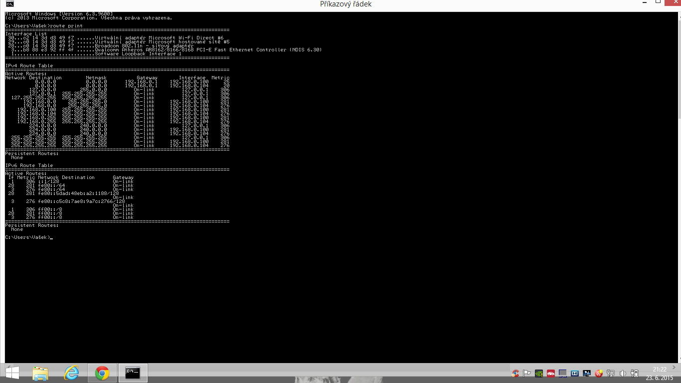

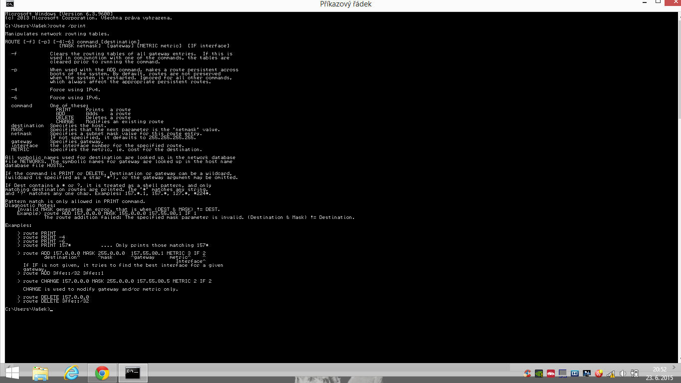

vašekp
Příspěvky: 441
Příspěvek od Uziv00 »
parametr print není parametr, ale příkaz. tedy:
Kód: Vybrat vše
route print
Dále mi nesedí, když jste zadávali DNS 8.8.8.8 a 8.8.4.4, proč je DNS 192.168.0.1?
A když zadáš do prohlížeče 77.75.76.3 tak se stane co?
Kurňa teď jsem si všim... Co tam dělá virtuální wifi od mrkvosoftu? Zkoušel jsi vytvářet hotspot?
U wifi se objevilo místo omezeno připojeno, když jsem odpojil drát tak jsem se bezdrátově na net nedostal, ale když jsem káblík od netu zapojil tak se u wifi objevilo připojeno.
Odpoj LAN, restartuj.
