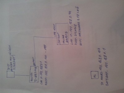

Zdravím. Tak jsem narazil na problém. Nastavil jsem router tak jak jste mi radil, ale nefungoval jako switch. Tady je par udaju:
Rozsah DHCP: 192.168.0.100 - 192.168.0.199
DHCP jsem vypnul.
Wifi jsem nastavil stejně jako na routeru.
Novou IP adresu jsem dal mimo rozsah: 192.168.0.99
Po připojení přes kabel k pc mám adresu v pc 169.254.140.227
Po připojeni pře wifi mám adresu z rozsahu(192.168.0.107) ale stejně nemám přístup do internetu.
Nevíte prosím kde je problém? Díky :)

Re: Acces point
Příspěvek od Uziv00 »
Buď máš něco špatně, nebo je špatný router či kabel. Dej sem náčrtek jak to máš zapojeno. I s nastavením IP adres.

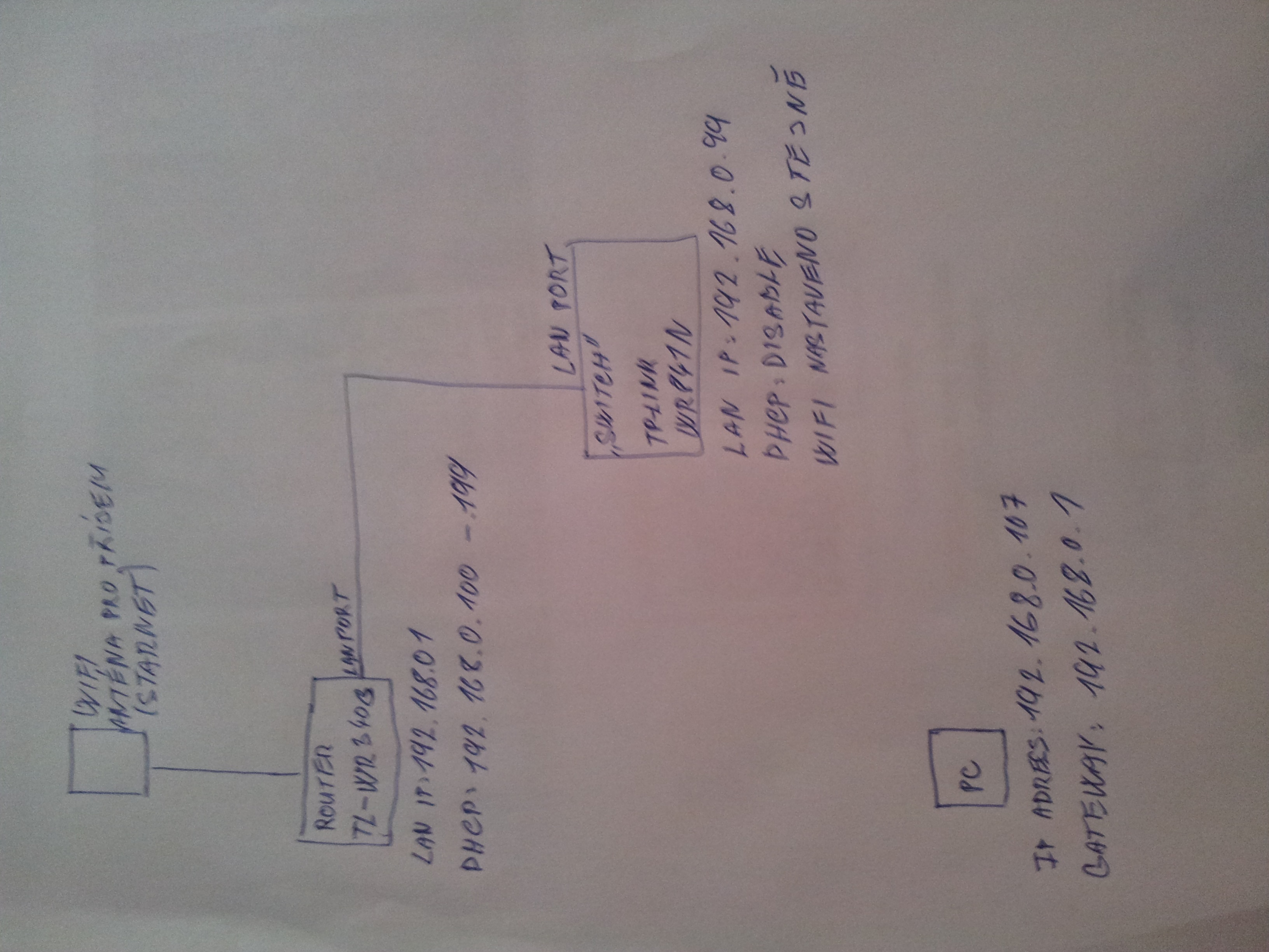

Tadz je stručný načrtek..kdyby něco chybělo nebo něco nebylo jasné, tak to doplním.
--- Doplnění předchozího příspěvku (06 Črc 2015 15:10) ---
Jeste doplním adresu pc po připojení přímo přes kabel od prního routeru.
IP: 192.168.0.108
Gateway: 192.168.0.1
Re: Acces point
Pokud je GW na 192.168.0.1, tak je to v pořádku a mělo by to chodit. Jaké má DNS? (zjistíš příkazem ipconfig /all
