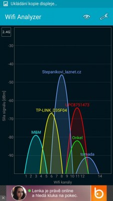

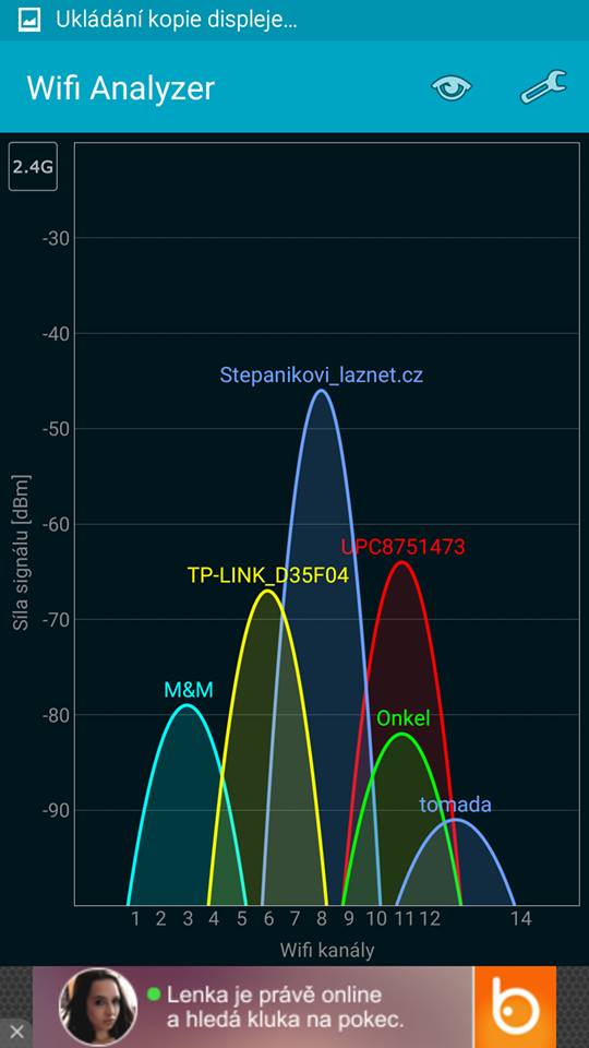

Tak jsem zkusil WiFi analyzer, zde je foto...
Nevím přesně co z toho vyčíst, ale je mi jasné, že je tady víc wifin, než bych chtěl... nějaké doporučení??
Dodatečně přidáno po 39 vteřinách:
Jo a můj je ten laznet...

Mejslabsi provoz mas na kanalech 1 az 3, takze bych to hodil na 1. Jen pocite ze to nebude na vecne casy, protoze tam asi casem neco pribude a budes to resit znova. Cekal jsem ze to bude horsi tragedie, ale zatim je kam uhnout.
