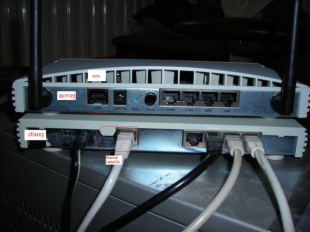

Ahoj,
mám následující problém:
Používám internet přes kabelovku (modem - router - 2 počítače a notebook napíchnutý na router). Dousud všechno frčelo v pohodě. Router je od firmy 3COM - OfficeConnect Cable/DSL Gateway, označení 3C857.
Teď jsem ale koupil přes inzerát (byl mi předveden, vše bylo OK, takže nefunkční není) nový router, opět od firmy 3COM, tentokrát ale s podporou wifi (kvůli tomu notebooku). Konkrétně 3COM OfficeConnect ADSL Wireless 11g Firewall Router, označení 3CRWDR100B-72, http://www.3com.com/products/en_US/deta ... WDR100B-72
Jenže si buď nevím s nastavením nebo mě ještě napadlo, že problém by mohl být už v tom označení ADSL (ten nový), když jsem před tím používal Cable/DSL.
Myslíte, že mám nějakou naději na to, že mi to bude normálně fungovat nebo fakt určen k jiným účelům?
Děkuji za rady

nevidím problém - měl by bez problémů fungovat - WAN port má routovat umí - co se ti nezdá?

Neni to treba tim, ze ten novej je ADSL modem, router a access point v jednom? Hlavne ten adsl modem mi tam moc nesedi. Jinej kabel by to asi taky nevyresil ze?
Kdyz mam zapojenej ten starej tak se na modemu rozsviti kontrolka PC a u toho novyho ne. Jinak si myslim, ze nastavenej jsem ho mel dobre

hm tak jsem si stáhnul manuál a vypadá to špatně - hlavně proto že s tím firmwarem co tam je to umí routovat jenom ADSL - zkus se podívat o alternativě
další možnost je zapojit to za ten stávající router

Jak říká Weslo zapojením za původní router bys to mohl vyřešit.Sám to tak mám také.Z prvního routeru do stolního PC ,hlavně proto ,že se snadněji namapují porty kvůli DC ,Azureus apod. ,a ten druhý mám kvůli PPC a noťasoj.Šlape to takto naprosto v pohodě a šlo to i když jsem ještě měl jiného poskytovatele.Je pravdou ,že jsi si protohle zapojení nemusel kupovat router ,ale stačil by nějaký AP.Ale to už je jedno.
