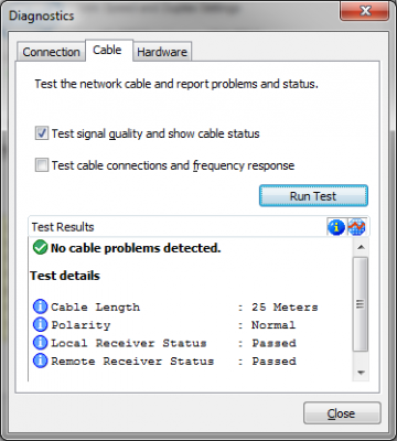

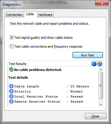

Zkontroloval bych, zda je u obou síťovek režim 1000Mb/s Full Duplex.
Zkusil bych na obou PC vytvořit RAMdisky, nasdílet je a zkusit kopírování z jednoho na druhý. Pokud by rychlost zůstala malá, pak bych to s nejvyšší pravděpodobností viděl na malou cache paměť u některé síťovky.
Pokud máš slušnou síťovku, pak můžeš vyzkoušet její diagnostiku (viz. příloha).
