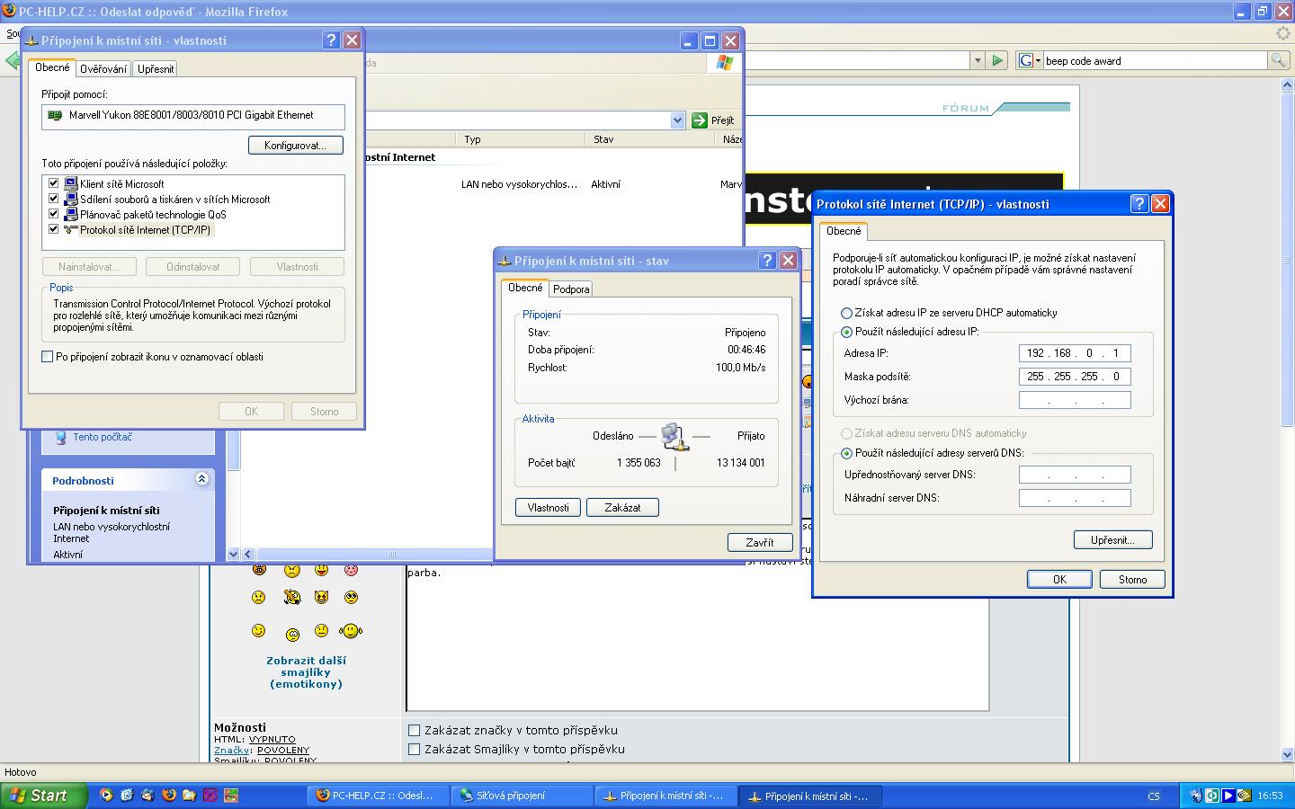

Všichni si v nastavení vlastností sítě, nastaví IP adresu. První 192.168.0.1, druhý 192.168.0.2, třetí 192.168.0.3, atd. atd. Masku podsítě si všichni nastaví 255.255.255.0. A je to.
